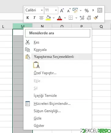

Sütun

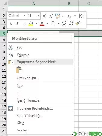

Satır

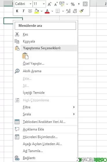

Hücre
Merhabalar, dosyanızda hata yok. Sadece kodların aktif olması için sayfalar arası geçiş yapmanız gerekiyor ancak kodları dosyanın açılışında çalıştırırsanız buna da gerek kalmaz.
Hem 3181’de hem de 3183’de hata veriyor hocam.
İkisini de 295 yaptım. Bu sefer 295 de hata verdi.
Konu açmadan önce hep denemiştim. Ve hep bu Ekle ID satırlarında hata olmuştu.
Benlm anlayamadığım;
292
293
294
Sil kısımları hatasız oluyor da
Ekle kısımlarında neden hata oluyor, anlayamadım.
İsterseniz video çekip yükleyeyim.
2016 versiyonda deneme imkanım olmadı ama 2007 ve 2010 versiyonda 3181 hata veriyor ancak 295 kodu hatasız çalışıyor.
Şu aşamaları değerlendirebilirsiniz.
-- Sisteminizde eski bir Office versiyonu var mı?
-- Aynı kodlar başka bir bilgisayarda çalışıyor mu? ( Office Versiyonunu da kontrol edebilirsiniz. )
İki seçenekten biri gerçekleşirse;
-- Office Programı için Kurulum Dosyası mevcut ise yeniden kurulum yapabilir ya da Onarım seçeneğini kullanabilirsiniz.
Merhabalar Sn. @hakki83
Başka bir Excel Forumundan aldığım aşağıdaki kod, komutların ID numaralarını yazıyor.
İki farklı bilgisayarda denedim. Versiyona göre Ekle komutunun id numarasında değişiklikler oluyor.
Aşağıdaki kodu Boş bir Çalışma Kitabında Boş bir sayfanın kod bölümüne ekleyip çalıştırın.
-- Id kodları çalışma sayfasına yazdırılacak. Kullandığınız versiyona göre uygun olan Id kodunu bulup kullanabilirsiniz.
