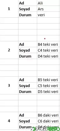

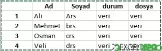

Merhaba arkadaşlar. Ekler'de görüldüğü gibi sayfa1 de örnek bir tablom var. Bu tablodaki sütün sayısı aynı, satır sayısı değişkenlik gösterebiliyor. Ben bu tablodaki her kişiyi ayrıntılı olarak dikey şekilde sayfa 2 de görüntülemek istiyorum. (Ek2) ilk verileri direk ="=Sayfa1!B3" gibi basitçe alıyorum fakat bunu nasıl otomatiğe dönüştürüm?

Ayrıca sonuç tablosundaki sıra numaraları ve Adı Soyadı gibi başlıklarınız hazır durumda olup olmadığını ve son veri sütununun da (dosya) geterilip getirilmeyeceğini netleştirmenizde yarar var sanırım.
Çok teşekkürler. ben böyle komplike bir formül beklemiyordum o yüzden örnek bir excel oluşturmuştum :) Kendi sayfama uyarlamaya çalışacağım eğer yapamazsam tekrar buraya atabilirmiyim :)

Formülü B5 hücresine uygulayıp aşağı doğru B282 hücresine kadar kopyalayın.
Formülün sorunsuz iş görmesi için, Sayfa1'deki tablo başlıklarıyla, Sayfa2 A sütununda yer alan bilgilerin
birebir aynı olması gerekir (Örneğin "Dava Tarihi" yerine, "Son Duruşma Tarihi")
