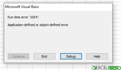

Merhaba Üstad,
#YOK olduğunda;
Şu hatayı veriyor, listede #YOK sildiğimde çalışıyor Ömer Hocam.

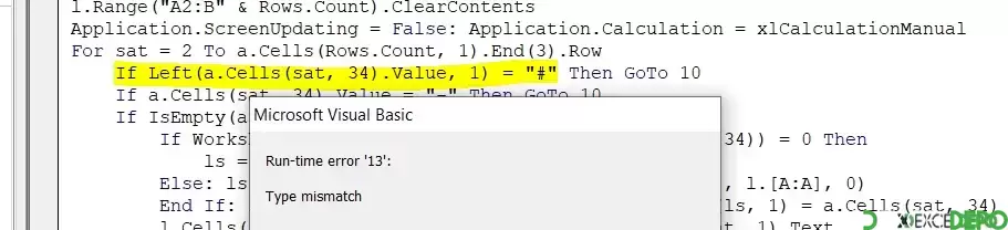

Merhaba Ahmet Bey,
İlginç bir hata alıyorum. Dosya olarak paylaştım.
makroyu olduğu gibi çalıştırdığınızda aşağıdaki hatayı alacaksınız. Fakat A sütununu Renge göre sıraladığınızda çalışıyor. Neyden kaynaklı olduğunu anlayamadım. Desteğinizi rica ederim.
Cevap için ayrıca teşekkür ederim.
İyi çalışmalar.

Yukarıdaki dosyada atanan AH1 boşluğunu doldurduğumda çözülüyor. Ek olarak paylaştığım dosyada hata devam ediyor bu hatanın sebebini bulamadım :)
Sanırım hataların sebebi AH sütununda boşluklardan kaynaklanıyor. ilk satırlardaki boşluğu doldurduğumda hata ortadan kalktı. Güncel olarak tespitlerimi dosyada belirtiyorum. Teşekkür ederim.
Bence sorun H sütununda BOŞ gibi görünen hücrelerin gerçekten boş olmamasıyla ilgili.

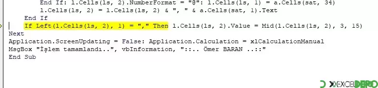

For..... satırının hemen altına aşağıdaki satırı ekleyerek deneyin.
Ayrıca son taraftaki;
Application.... satırındaki FALSE değerini TRUE, xlCalculationManual kısmını da xlCalculationAutomatic şeklinde değiştirin 'unutulmuş anlaşılan)
Üstad cevap için teşekkür ederim. Belirttiğiniz gibi kodu güncelledim düzeldi. Fakat ekteki gibi güncelleyince hata devam ediyor.
If Not IsEmpty(a.Cells(sat, 8)) Then GoTo atla
satırını şöyle değiştirin.
If Not IsEmpty(a.Cells(sat, 8)) Or IsEmpty(a.Cells(sat, 34)) Then GoTo atla
