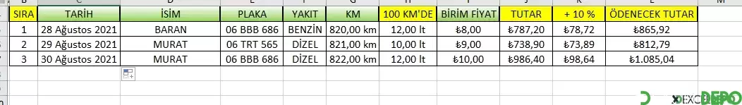

Arkadaşlar merhaba. Grafik oluştururken takıldım. Fotoğraf attığım, bu listede şirketin yakıt ödemeleri var. Yalnız şöyle 15-20 personel var. Ay sonuna kadar kaç tane ödeme yapılacak belli olmuyor. Sağ tarafta grafik oluşturacak. Toplam fiyat yazacak, ama personel adına göre ayıracak. Kaç tane Baran varsa Kaç tane Murat varsa. Bu mümkün müdür.
Şimdiden teşekkür ederim.
Saygılarımla.

2108 adlı sayfada ödenen toplam parayı kişilere göre ayıracak. Örneğin Murat bu ay şu kadar almış. Baran şu kadar almış. Mehmet şu kadar almış. Toplam parayı D5 'den aşağı kadar isimlere bölecek. (örneğin bu ay Mehmet olmayabilir)

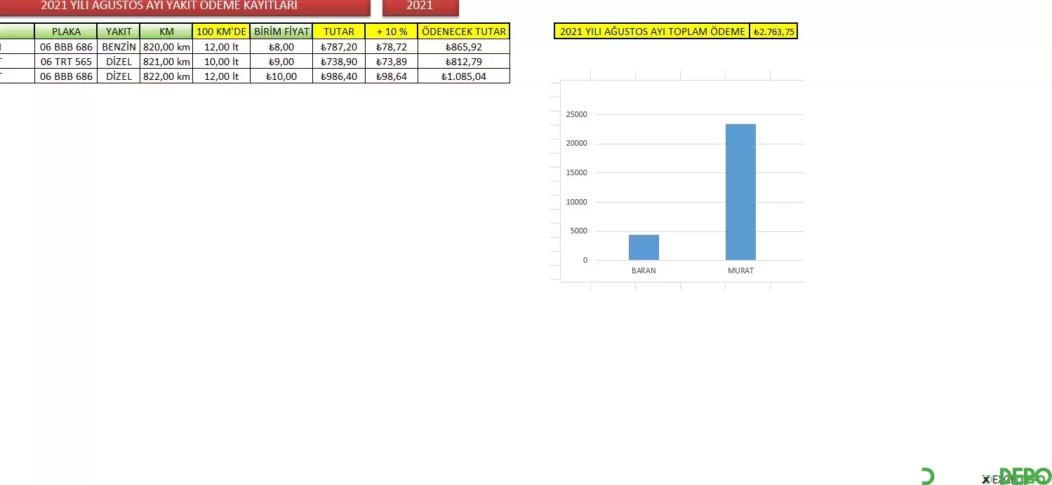

3- Grafik şöyle bir şey olabilir. (photoshop ile yaptım)

Aslında şöyle, sayfayı çoğaltmak derken, ağustos verilerini girdik. Elbette şirketin eylül verileri de olacak. Ekim, Kasım, Aralık, 2022...... Böyle uzayıp gidecek. Yani veriler silinmeyecek. 2108 sayfasındaki grafik sadece o sayfadan veri alacak. Yani D sütununda var olan isimleri alacak, L sütunundaki karşılık gelen rakamları toplayacak.
Örneğin.
Baran 20
Baran 15
Murat 45
Murat 22
İsim toplamları.
Baran 35
Murat 67
Sonuçta toplam 102 oluyor.
102'yi 35 ve 67 diye grafik yapacak.
Umarım anlatabilmişimdir.
Çabanız için çok ama çok teşekkür ederim.

Hocam, bunu benim tabloma nasıl aktaracağım.
Kaydetmeyi reddediyor derken. Sormadan kaydet ve kapat makrosu var. İsterseniz o makroyu çıkarıp yükleyeyim.
Dosya yapınızı anlamlandıramadığımdan, Makroyu sayfadaki değişikliklere göre bağlamadım.
yani Worksheet.Change gibi bir olaya bağlanmadı ve butonlar var.
Listele butonuna basıldığında eklenen MEHMET de listelenecektir.
Listeleme olduğunda, dinamik alan ad tanımlamaları otomatik olarak listeyi algılıyor ve grafikte MEHMET de gösteriliyor.

Hocam özür dilerim. Site bekletti biraz. Taşıma ile olmadı. Bütün makroları sildim. Size zahmet. 2018'e aynısını yapabilir misiniz. Bu sefer sorun çıkmaz umarım. Bir de o yazıları satır ekleyerek aşağı alsam sorun olmaz değil mi. Ay içerisinde 150 kayıt falan olacak da.
Teşekkür ederim.
Sanıyorum oldu....

Worksheet.Change ile bağlantı kurulabilir.
Dosyadaki yapıyı / kullanımınızı tam bilmemekle beraber, Grafik için geçerli olan kolonlar, 2108 sayfasındaki D ve L kolonları...
Bu durumda
2108 sayfa kod bölümüne
(4 satır)
kodunu ekleyebilirsiniz...
D ve L kolonlarında, D kolonundaki son dolu değere göre olan dinamik alanlarda değişiklik olduğunda liste ve grafik güncellenecektir. Listele ve ListeSİL butonlarına ihtiyaç kalmayacaktır.
