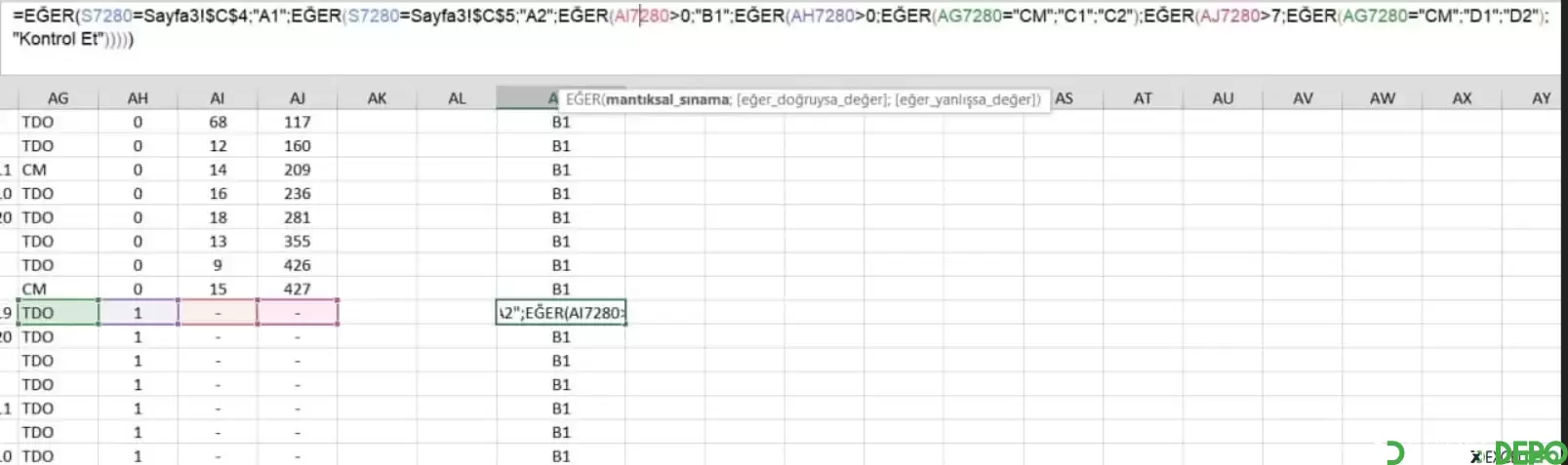

Merhaba Arkadaşlar,
İç içe eğer formülü yazdım ancak son kuralda yanlış olarak sonuçlanıyor tüm denemelerime rağmen hatayı düzeltemedim.
=EĞER(S3313=Sayfa3!$C$4;"A1";EĞER(S3313=Sayfa3!$C$5;"A2";EĞER(AH3313>0;EĞER(AG3313="CM";"C1";EĞER(AG3313="TDO";"C2";EĞER(AJ3313>7;EĞER(AG3313="CM";"D1";EĞER(AG3313="TDO";"D2"));"-"))))))
Ekli dosyayı görüntüle 7964
Kırmızı olarak belirtiğim kural dışındaki kurallar çalışıyor. Atladığım nokta ne olabilir?
Desteğinizi rica ederim.
İyi çalışmalar.

Formülünde gördüğüm kadarıyla EĞER(AH3313>0; .... kısmının DEĞİLSE ne yapılacağı yazılı değil.
Formülün son kısmına eklediğim "x" yazdığım yere ekleme yapmanız gerekiyor gibi görünüyor.

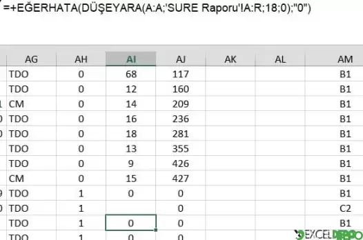

Şöyle bir durum tespit ettim, Ömer Bey,
AI, AI ve AJ değerleri düşeyara ile geliyor burada eğerhata formülü kullanılıyor ben burada fomulü sildiğimde C2 yazıyor yada elle 0 eklediğinde C2-C1 yazıyor ama formülde eğerhata "0" yada "-" olsa bile bunu görmezden geliyor. Sanırım sorun buradan kaynaklanıyor.

Ekran görüntüsündeki formülün sonundaki sıfırı, çift tırnak arasında olmadan yazın.
Çift tırnak arasında yazılan değer sayı değil METİN olur.
Ömer Bey, çok teşekkür ederim, çalışıyor bugün test ettik bir sorun ile karşılaşmadık.
