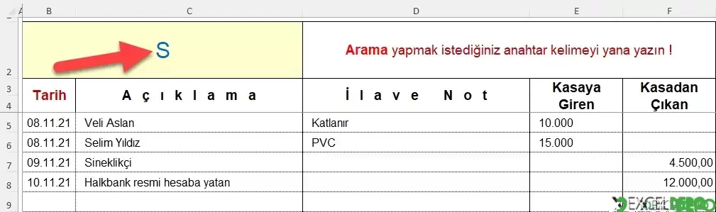

Basit bir örnekleme yaptığım ekli dosyanın ilk sekmesine, günlük kasa hareketlerini girmekteyim. Amacım; 2. sekmede ise "kelime bazlı" özetleme yapmak.
Mevcut bilgilerimle, hücre içerisinde sadece tek bir kelime varsa, yan sekmeye çekip, listeleyebiliyorum. Ancak, ilk sekmede "C sütunundaki açıklamalar" tek kelime değil de bir kaç kelimeden oluşacak şekilde girilmişse, o açıklamanın içinde aramış olduğum kelime geçse bile, yan sekmeye çekemiyorum.
Örnek üzerinden anlatmaya çalışayım; 2. sekmede [B2] hücresine "dukato" yazdığımda, ilk sekmede, [C] sütununda "dukato" yazılı tüm satırlar yan sekmede sıralanıyor ama,
2. sekmede [B2] hücresine "ömer" yazdığımda, ilk sekmede, [C] sütununda "Ömer Aydın" yazılı bir hücre olmasına rağmen, o satırı yan sekmeye çekemiyorum.
Bunu yaptırmak mümkün müdür?

Aynen hocam, farklı olarak ben her sütunda arama yaptırdım ve otomatik olarak bir Sıra Numarası oluşturdum.
O yüzden sizin çözüm daha sade ve basit.
Ellerinize sağlık olsun, selamlar.
