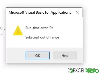

Hocam elinize saglık, sizde olmadı muhtemelen ama bende asagıdakı hatayı verdı tek tek calıstırdım asagıdakı kod kısmında bu hatayı verdı.
(26 satır)

Denemeden cevap yazmam pek.
Bende bir soruna rastlamadım.
Hata verdiğinde sadece bu uyarıyı mı alıyorsunuz yoksa,
VBA ekranı açılıp herhangi bir kod satırı SARIya boyanıp kod duruyor mu?
Nerde durduğunu tam anlayamadım.
If say2 > 0 Then satırında kodun durmasını sağlar mısınız.
Şöyle yapacaksınız; VBA ekranında imleci bu satıra getirin ve F9 tuşuna 1 kez basın.
İlgili satır şöyle görünecek.
Sonraki satırlara devam etmek için aralıklarla F8 tuşuna basın.
F9 yaparak BORDO boyanan satıra geliyor mu, gelmeden mi hata alıyorsunuz, anlayamadım.
Eğer bu satıra gelip F8'e bir kez bastığınızda hata alıyorsanız durum farklı çünkü.
Veri kaynağı belgelerin isimleri, konumları belirttiğim (kodda yer aldığı) gibi değil mi?
Kaynak belgelerdeki satır/sütun yapıları da foruma eklediklerinizle aynı mı (biri B sütunundan başlıyordu, diğeri A sütunundan) ?
Bence en iyisi önce, gönderdiğim belgeyi foruma eklediğiniz belgelerle aynı klasöre alıp, örnek belgeler üzerinden çalıştırın.
Dosya isimlerine dikkat.
Şu RAR dosyayı RAR'dan çıkartıp (RAR'dan klasöre çıkartmadan çalıştırırsanız hata alırsınız),
denemelerinizi bu yeni klasör/belgede yapın bakalım.
