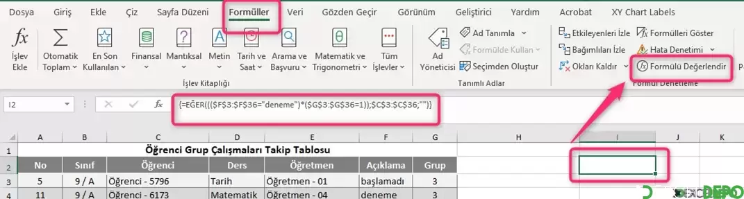

F9 ile kontrolu resimlerle anlatmaya çalışayım...
Formülünüzden hareketle, Verilerimiz şu şekilde olsun.... Ve formülü de I2 hücresine yazalım....
Not : Bende Office365 olduğundan dizi formül şeklinde yazmaya gerek olmuyor. O nedenle formülde ayraçları göremeyeceksiniz. Ama sizde CTRL + SHIFT + ENTER ile girilip formülün önünde ve sonunda ayraçlar olmalı...
Şimdi formula barda çeşitli işlevleri yapalım.
** $F$3:$F$36=”deneme” ile durum nedir? Ne elde ediliyor?
Formula barda formül içerisinden, ($F$3:$F$36=”deneme”) ibaresini seçiyoruz...
Bu durumda iken F9 tuşuna basıyoruz... Ve Sonuç

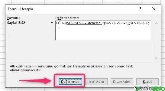

Formül değerlendir ile değerlendirmeyi de basitçe şöyle açıklayabiliriz.
Formülün bulunduğu hücre seçili iken Formüller >>> formülü değerlendir basılır.
Örneğimizde I2 hücresi seçilmiş durumda ve I2 hücresinde formül var... Formula barda görebilirsiniz....
Formülü Değerlendir basıldığında ise
şeklinde menü açılacaktır.... Değerlendir butonuna basarak adım - adım elde edilen sonuçları üstteki Değerlendirme penceresinde gözlemleyebilirsiniz...
