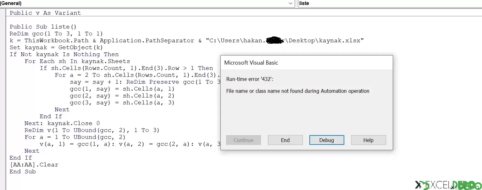

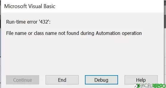

hocam değerli vaktinizi ayırdığınız için öncelikle teşekkür ederim fakat 2 dosya da böyle bir hata aldım.
Ben böyle bir hata almadım.
Kaldı ki denemeden cevap yazma, belge gönderme gibi bir şeyi de zaten yapmam.
KAYNAK belgenin YOL ve isim bilgisini doğru olarak uyguladığınızdan emin misiniz?
ThisWorkbook.Path yerine kaynak belgenin bulunduğu dizini yazacaksınız, dosya adını da çift tırnak arasında yazacaksınız.
