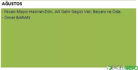

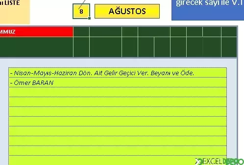

Ben bir sorun görmüyorum, V.Takvimi sayfasında AĞUSTOS bölümüne 1 adet bilgi ekledim,
Liste sayfasında da AY NO kısmına 8 yazdım ve sonuç böyle.
