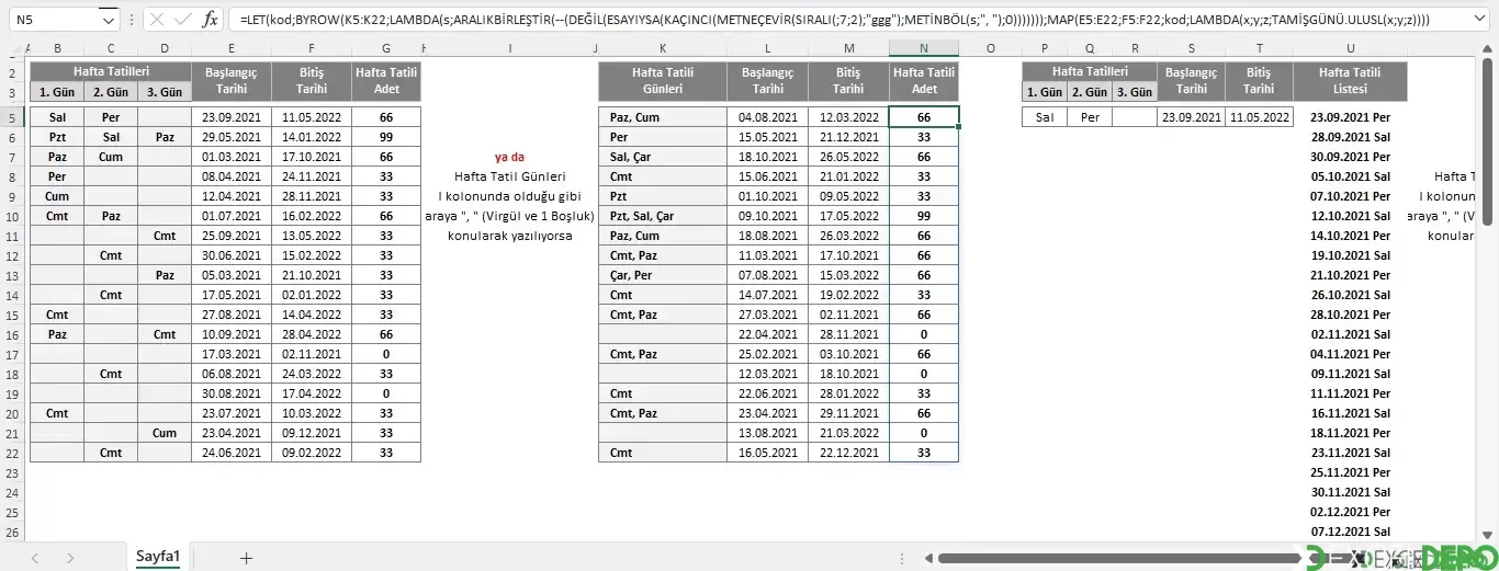

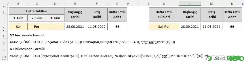

@AhmetRasim kullandığı TAMİŞGÜNÜ.ULUSL işlevi ile başka bir yaklaşım...
1. örnekte aynı satırdaki 3 adet hücrede Hafta Tatil Günleri seçiliyor.
2. örnekte ise, araya ", " (Virgül ve 1 Boşluk) konularak Haftanın Tatil günleri yazılıyor...
ve TAMİŞGÜNÜ.ULUSL(BaşlangıçTarihi ; Bitiş Tarihi ; KOD) yazım biçimiyle TAMİŞGÜNÜ.ULUSL işlevi kullanılıyor.
@AhmetRasim formülündeki gibi KOD 1 ve 0 lardan oluşan 7 adet sayının yan yana yazılması ile oluşuyor.
Burada, soldan sağa doğru ilk rakam Pazartesi, 2. rakam Salı...... 7. rakam ise Pazar gününü temsil ediyor.
Normalde iş günleri saydırılan bu işlevde, 0 : çalışma gününü 1 ise tatil gününü gösterir. Ancak soruda Tatil günleri saydırılacağından 1 ve 0 ları TERS olarak kullanacağız. Yani 0 : Tatil günü ve 1 : Tatil olmayan çalışma günü
Diğer bir deyişle, TAMİŞGÜNÜ.ULUSL işlevi 0 olan değerleri saymaktadır.
Örnekte önemli olan Kod kısımlarının elde edilişidir.
ARALIKBİRLEŞTİR işleviyle elde edilen kısım KOD değerini vermektedir.
Örnekte Tatil günleri Salı ve Perşembe olduğundan elde edilecek kod : 1010111 olacaktır.
Not : Örnekte günler ggg biçiminde 3 harften oluşacak şekilde verildi.. Eğer Günler, Pazartesi, Salı, çarşamba gibi komple Yazılacaksa (ki bu gggg biçimi olmaktadır) formüldeki "ggg" ibaresini "gggg" olarak değiştirin.

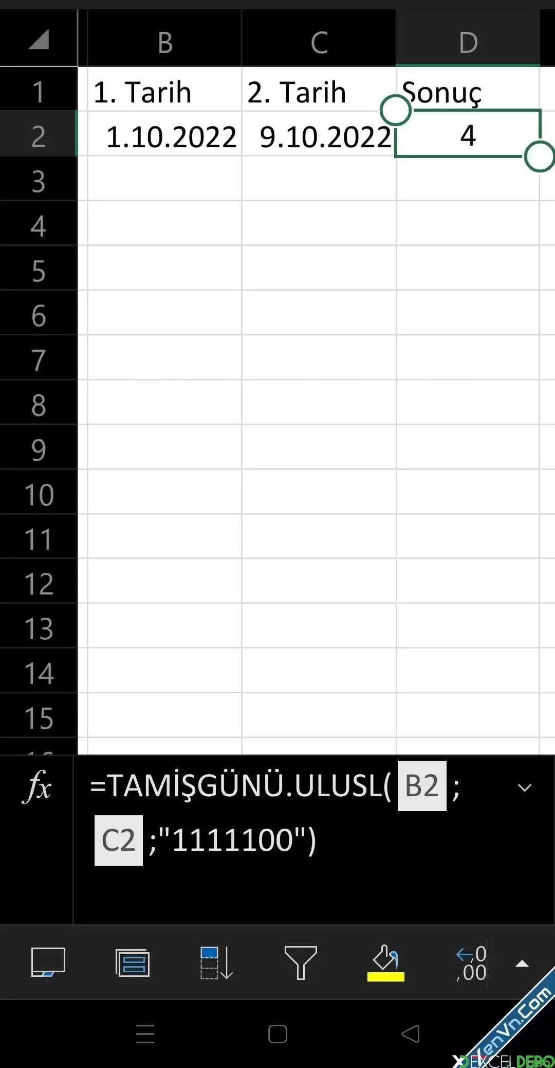

Mümkünse formülleri Excel 2016 içinde uygulanacak hücrelere belirterek uyarlamanız mümkün mü? Lütfen.
Yapmaya çalıştım. Olmadı...
