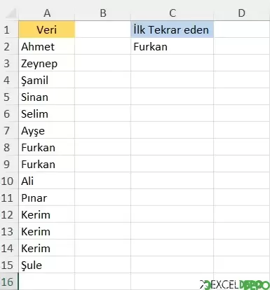

Merhabalar,
Resimdeki gibi ilk tekrar eden kişiyi nasıl bulabiliriz bu ilk tekrar eden sayıda olabilirdir ? Yardımlarınız için teşekkürler.

Merhaba 52779
"tekrarı olan İLK isim" AHMET olması gerekmiyor mu? yoksa ben tamamen yanlış mı anladım soruyu ? İstenen tekrarı olan İLK değer mi yoksa TEKRARLANAN ilk değer mi ? Qene
@Ezelk
sorunuza cevap olarak, soru mesajından alıntıladığım gibi, tekrar edenin SAYI da olma durumu mevcut. Ve 521 hem A2 de ve hem de A14 de var. Yani tekrarlı bir değer 521. O nedenle de ilk tekrar eden olarak 521 olmakta..
Diğer taraftan,
Mesajımda belirtmeye çalıştım... Soru bana göre tam NET değil. Peş peşe olup olmadığı tam belli değil.
@Ezelk
Diğer taraftan,
7 ve 8 de AHMET var. O nedenle sormuştum. Sanırım @Qene konuya açıklık getirir
Sayın @okutkan, Sayın @Ezelk ve Sayın @52779 hocalarım ilginiz için çok teşekkür ederim. İlk tekrar eden veriyi sormuştum aslında peş peşe olması gerekmiyordu tabi foto biraz anlam karmaşasına sebep olmuş özür dilerim. Çözümler için Teşekkürler tekrardan.

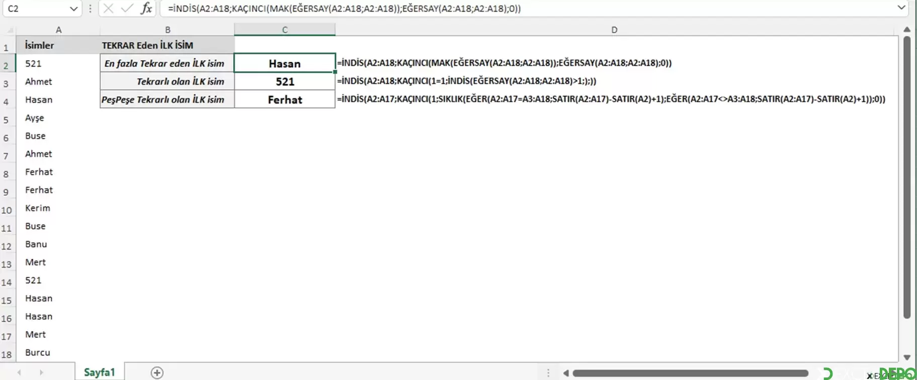

Merhabalar Sorun çözülmüş ama bende birkaç alternatif ekleyeyim.
Eski versiyonlar Dizi formül
Eski Versiyonlar Dizi olmayan formül
Excel 365 Alternatifi
