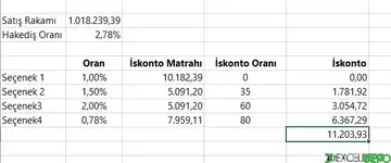

Elimde bir rakam bir de yüzdesel oran var.
Belirli kurallar dahilinde, iskonto oranını bulmak istiyorum.
Bunu ayrı ayrı şekillerde yaptım ama tek hücrede birleştirme ya da alternatif formüllerle kısaltma imkanımız var mı?
Dosyayı açtığınızda 11.203,93-TL olan rakamı tek bir hücrede getirmem gerek.
Çünkü verilerim onbinlerce satırdan oluşuyor ve her satırda bir matrah bir de oran var.
Hemen yanlarına da bahsettiğim rakamı, dosya üzerinde anlattığım mantıkta getirmem gerek.
Teşekkürler

@cakarem teşekkür ederim ama cevap bu değil.

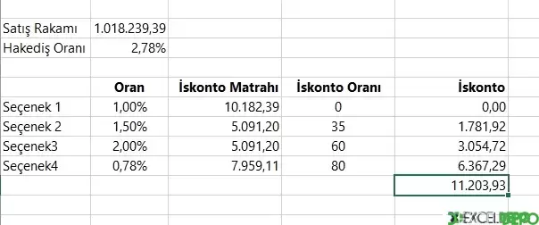

Sizin eklediğiniz dosyama ait görüntüde, 2 ayrı sütunda (C ve E) yazdığım formüllerle 11.203,93 sonucuna ulaştım.
Benim 1.018.239,39 rakamım A2 hücresinde diyelim.
B2 hücresinde de, 2,78% oranı yazılı.
Ben bu iki sabitten yola çıkarak, işte manuel yöntemlerle eklediğim ve
11.203,93'lük sonucu tek C2 hücresinde formülüze etmek istiyorum.
Keza, yüz bine yakın satırım var ve rakamlar ile oranlar değişken.
Tek tek böyle bir tablo ile sonuca gitmeye kalkarsam işim iş :)
Anladınız umarım.
Belki konuya hakim olmadığımdandır bilmiyorum işin mantığını anlayamadım.
C7 ve C8 sütunlarındaki mantığa göre C9 sütunu neden (B2*B9)-TOPLAM(C6:C8) değil?
B2*B6
(B2*B7)-C6
(B2*B8)-TOPLAM(C6:C7)
(B2*B9)

D6 : D9 aralığındaki sayısal değerler (0, 35, 60, 80) sabit ise ve her zaman 4 seçenek varsa;
kendi kullandığındığınız formüller üzerinden, YERİNE KOYMA yöntemiyle aşağıdaki formül oluşuyor.
=((B2*0,015)-B2*0,01)*0,35+((B2*0,02)-(B2*0,01+(B2*0,015)-B2*0,01))*0,6+(B2*(B3-0,02))*0,8

Aralarındaki + işaretlerine göre formülü aşağıdaki şekilde parçalara ayırırsanız;
=((B2*0,015)-B2*0,01)*0,35 >> ikinci dilim
=((B2*0,02)-(B2*0,01+(B2*0,015)-B2*0,01))*0,6 >> üçüncü dilim
=(B2*(B3-0,02))*0,8 >> dördüncü dilim
olduğunu görürsünüz.
Formül parçalarının sondaki *ORAN kısmının önünde yer alan mavi kısımlar ise bu orana tabi MATRAH PARÇASI oluyor.
Dikkat ederseniz birinci dilim için hesaplama yok zira oran 0. İlk dilime ilişkin kısım sadece diğer diilimlerin matrahının hesabında kullanılıyor.
