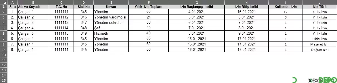

Excel'de doğru veri yapısı aşağıdaki gibi olmalıdır:

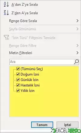

Ama önerim eklediğim resimdeki gibi bir veritabanında veri tutmanız olur.
(2 satır)
Şeklindeki olan kısımları alt alta çoğaltın.
Örneğin rapor seçilince kapalı dosyadaki başlık ne ise karşılığı, o alanları da [] içine yazın. Bu kadar.

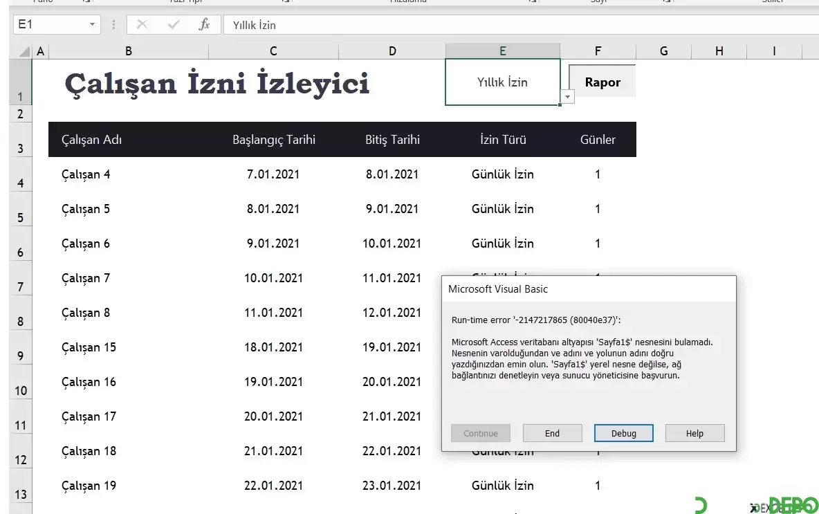

Doğum izni, Tatil, İdari izin, Hafta Tatili, Bayram Tatili, Mazeret izni bu hatayı veriyor.
Microsoft Visual Basic
Run-time error '-2147217900 (80040e14)':
SELECT deyimi, saklı bir sözcük veya yanlış yazılmış veya eksik bir bağımsız değişken içeriyor veya noktalama işareti yanlış.
Yıllık izin, günlük izin bu hatayı veriyor.
Run-time error -2147217865 (80040e37)':
Microsoft Access veritabanı altyapısı 'Sayfa1$' nesnesini bulamadı. Nesnenin varolduğundan ve adını ve yolunun adını doğru
yazdığınızdan emin olun. 'Sayfa1$' yerel nesne değilse, ağ bağlantınızı denetleyin veya sunucu yöneticisine başvurun.
Veritabanı yapısını değiştirdiğiniz (istediğim ve Excel'in istediği yapıya çekmeniz) için kod yapısı artık daha sadeleşti.
EK'teki örneği inceleyiniz.
Açılan Listeden izin türünü seçip, Rapor butonuna tıklamanız yeterli olacaktır.
Lakin bu yöntem oldukça ince detaylar barındırır.
Mesela başlıkta yazacağınız bir fazladan boşluk (yaptığınız başlıklarda vardı mesela) kodların hata vermesine sebep olacaktır.
Mantığını anlamaya çalışırsanız oldukça fayda sağlarsınız.

Açılan Listeden izin türünü seçip, Rapor butonuna tıklayınca yine hata verdi.
Eklediğim iki dosyayı aynı klasöre çıkarıp denediğinizde mi hata aldınız?
Ben işlemi deneyerek ekledim dosyaları.
Hatanın sebebini anlayabilmek adına, kapsamlı olarak görecek şekilde ekran resmini ekler misiniz?
    39.9 KB · Görüntüleme: 55
Benim eklediğim "KAPALI" dosyayı kullanmamışsınız ya da kapalı olan sayfadaki verilerin yer aldığı sayfanın adını değiştirmişsiniz.
Bu yöntemde;
Sayfa adlarının ve 1. Sütunda yer alan başlıkların değiştirilmemesi gerekir. Eğer değişiklik yapacaksanız, kodlardan da değiştirmelisiniz.
Ya gerçek dosyanızı ekleyin ona göre kodları yazalım ya da verilerinizi eklediğim dosyaya herhangi bir sayfa adı ve sütun başlıkları değişikliği yapmadan ekleyin.
3. seçenek olarak ise, kodları kendi sayfa adınız ve sütun başlıklarına göre değiştirin.
