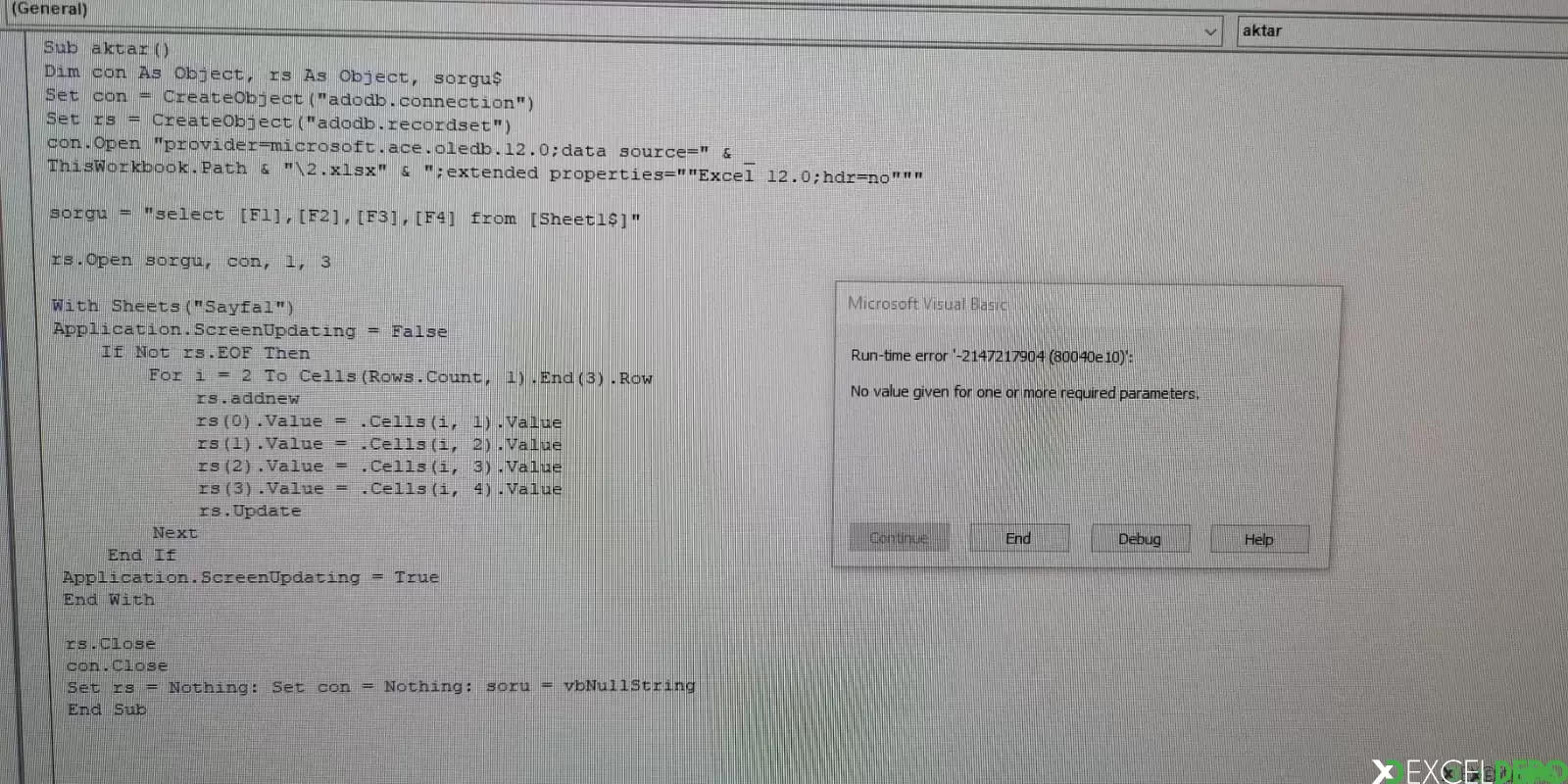

Kapalı dosyaya veri yazmak
bulutemre
  • 1.xlsm
    1.xlsm
    16.1 KB · Görüntüleme: 4
  • 2.xlsx
    2.xlsx
    8 KB · Görüntüleme: 2
    154.1 KB · Görüntüleme: 89
    162.5 KB · Görüntüleme: 80

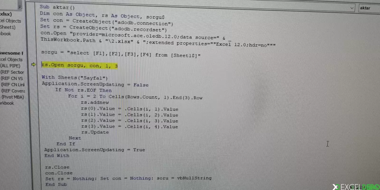

Emre bey merhaba,
ÖNcelikle eklediğiniz kapalı dosyada veri yok. İlk 4 sütuna veri tanımlarsanız, bağlantı sağlacaktır.
İkinci aşamada ise, With Sheets("Sayfa1") şeklinde olan kısımda hata alacaksınız.
Buradaki kod, With Sheets("Sheet1") olmalı.
Ben size bu tür sayfa kullanımlarında Sheets kodunu kullanmamanızı öneririm.
Sayfanın VB kısmındaki name alanında yazan ismini yazmanız yeterli olacaktır.
Yani With Sheet1..
Kolaylıklar.
