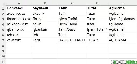

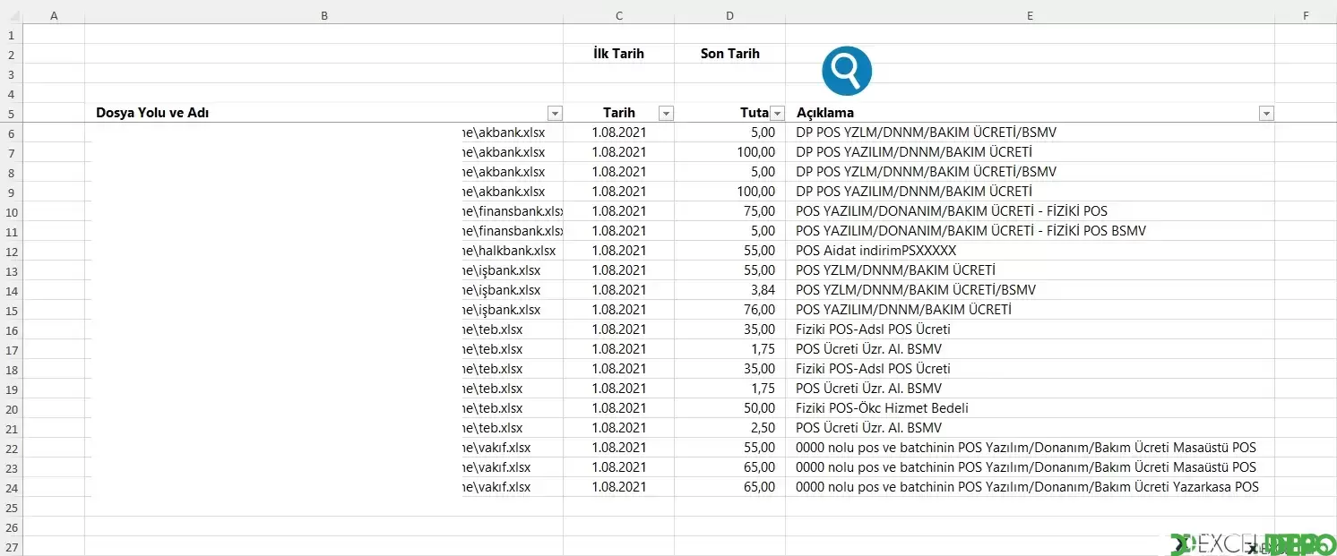

Dinamik bir algoritmayla farklı farklı banka ekstrelerinin açıklamalarını bir kez kaydederek aynı klasördeki tüm ekstrelerdeki "Tarih", "Tutar" ve "Açıklama" alanları bir dosyada listelenmekte.
Dosya gerlçtek olmayan verilerle ve tarih kriteri de eklenerek ExcelDepo.Com'da yayınlanacaktır.
Kendiniz yapmak isterseniz de aşağıdaki resmi bırakayım:
Her dosyanın bilgileri ilave bir sayfada bir kereye mahsus kaydedildi.
Bu veriler ile döngü atılan klasör içindeki dosyalar eşleşiyor mu kontrolü yapıldı.
Eğer klasörde üst resmin A sütunundaki banka adı varsa, B, C, D, E sütunlarındaki bilgiler ADO ile sorgulandı.
Gelen kayıtlar tek bir dosyada alt alta listelendi...
Eğer gelen kayıtlardaki başlıklar ve dosyanın sayfa ismi sabitse, bir kez bu kayıt işlemini yapmanız yeterli olur.
Bu mantıkla hareket edebilirsiniz.
