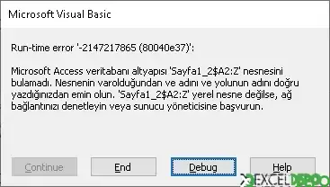

Ancak kod, Set Kayit_Seti = Baglanti.Execute(xSQL) satırında durdu ve HATA aldım..
-- xSQL sorgu cümlesi o aşamada şu şekilde (Debug.Print) :
-- Hata ekranı ise şöyle:
SQL sorgu ADO konusunda bilgim yok.
Bu hatayı gidermek için ne yapmak lazımdır?
Hocam orjinal Database_SYSTEM.xlsx dosyasında deneme amaçlı bir sayfa eklemiştim boş değer varsa hata verip vermeyeceğini kontrol etmek için
O kitaba da ilgili sayfayı Sayfa1_2 sayfasını da eklediniz mi?
Sayfa1_2$A2:Z kodunu Sayfa1$A2:Z ile değiştirip dener misiniz?
