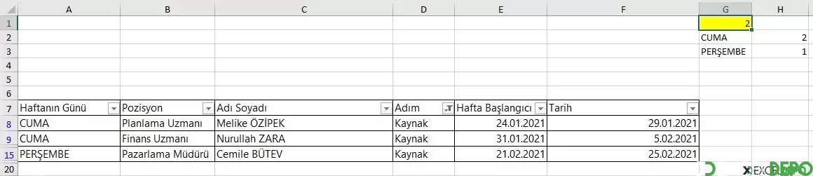

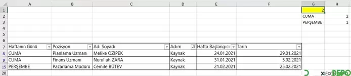

Mesela hocam bilgisayar adı UFUK ise bunda kapatma işlemini yapma değilse belirtilen sürede kapatmayı yap..
