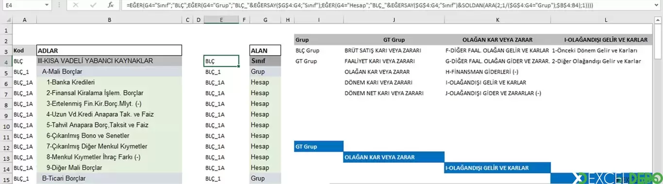

Merhaba, aşağıda kısmen anlatılan husus için ekli dosyaya göre birbirine bağlı açılır liste oluşturmam gerekli.
"veri" sayfasında B ve G sütunlarında bilgiler var. Satırlar Birincisi "Sınıf", İkincisi "grup" üçüncüsü "Hesap" olarak ayrıştırılmıştır.
"Açılırliste" sayfasındaki sütun başlıklarına göre seçimler yapılarak G H I sütunlarına açılır liste yapılmalı...
1. aşama G Sütunu G9 hücresi ve aşağısı için:
N sütunundaki N9=BLÇ kriterine göre G9 hücresine açılır liste olarak VERİ sayfasındaki ad tanımlamalarından "blalanı" olan B sütunundaki alandaki adlardan açılırliste sayfası 5. satırında bulunan SINIF (G5 hücresi) kriterini de işleme alarak VERİ sayfasındaki G sütununda alan başılığındaki (ad tanımlaması: "Alan_adı") sütunundaki SINIF lara denk gelen B sütunu satırlarındaki sınıfları süzerek g9 hücresine açılır liste yapılacak.
2. aşama G Sütunu H9 hücresi ve aşağısı için:
N sütunundaki N9=BLÇ kriterine göre H9 hücresine açılır liste olarak VERİ sayfasındaki ad tanımlamalarından "blalanı" olan B sütunundaki alandaki adlardan açılırliste sayfası 5. satırında bulunan GRUP (h5 hücresi) kriterini de işleme alarak VERİ sayfasındaki G sütununda alan başılığındaki (ad tanımlaması: "Alan_adı") sütunundaki Grup lara denk gelen B sütunu satırlarındaki grupları süzerek H9 hücresine açılır liste yapılacak.
3. aşama H Sütunu H9 hücresi ve aşağısı için:
N sütunun kriteri ve G sütunundaki Sınıf kriteri H sütunundaki Grup kriteri seçimine göre I9 ve devamı sütuna ilgili alanların altındaki VERİ sayfası G sütunundaki "Hesap" satırındaki alanlar süzülecek.
Ekli dosyada örnek yapmaya çalıştım... Veri sayfası B sütunundaha uzun ve daha fazla Sınıf, Grup ve Hesap lardan oluşmaktadır.
B sütununda ayrıca iki ayrı alan mevcuttur. "blalanı" ve "gtalanı" ...

Tablo sistemden çekildiği hali ile verilmiştir. Sınıf Grup Hesap ayrımını manuel yazmıştım. (asıl dosyamda o da formülle buldum tabiki...)
ilk ekli dosyadaki sütun sırasına göre olursa sizin 5. penceredeki ekli dosya formül olan aşağıdaki formül nasıl düzenlenir?
Adlar B sütunu Alan G sütunu olduğunda f
sizin dizi formülünüz.
{=EĞER(G4="sınıf";"BLÇ";EĞER(G4="grup";"BLÇ_"&EĞERSAY($G$4:G4;"sınıf");EĞER(G4="hesap";"BLÇ_"&EĞERSAY($G$4:G4;"Sınıf")&SOLDAN(ARA(2;1/($G$4;G4="grup");$B$4:B4);1))))}
diğer sütun değişkiliğine uygun formül olup 1. pencerdeki ekli dosyay göre formül uyguladığımda 6. satırdan sonra değer hatası vermektedir. Acaba ARA fonksiyonundaki Ara(2;1/ durumundaki rakamlar mı değişecek....
Ne yapmak istiyorsunuz TAM olarak...
365 kullanıyorum.. O yazılan DİZİ formül değil. Standart formül... Siz dosyayı açtığınızda Dizi formül olarak görünüyor...
Yapmış olduğunuz formülü 2. pencerde yapmış olduğunuz aşağıdaki formülü dosyadaki E sütununa uygulayabilir misiniz. Lütfen.
Ben uyguladığımda ve formülü aşağıya sürüklediğimde 6. satırda hata almaktayım. Bu hata #AD? hatası olup A, B... harflerinin olduğu satırlara denk gelmektedir.
sizin formül =EĞER(B4="Sınıf";"BLÇ";EĞER(B4="Grup";"BLÇ_"&EĞERSAY($B$4:B4;"Sınıf");EĞER(B4="Hesap";"BLÇ_"&EĞERSAY($B$4:B4;"Sınıf")&SOLDAN(ARA(2;1/($B$4:B4="Grup");$D$4:D4);1))))
2 pencerdeki ekli dosyanın e4 hücresine uygulanan formül {=EĞER(G4="sınıf";"BLÇ";EĞER(G4="grup";"BLÇ_"&EĞERSAY($G$4:G4;"sınıf");EĞER(G4="hesap";"BLÇ_"&EĞERSAY($G$4:G4;"Sınıf")&SOLDAN(ARA(2;1/($G$4;G4="grup");$B$4:B4);1))))}

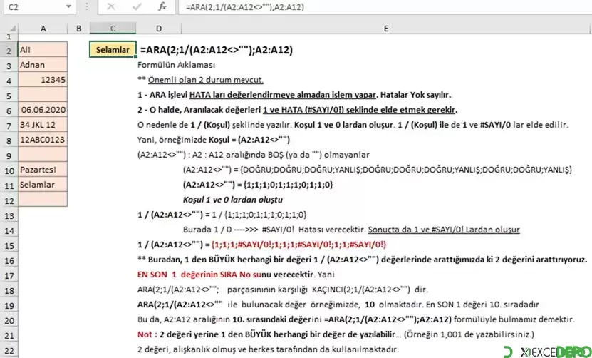

Formülü yazarken / aktarırken dikkat etmelisiniz.
..... SOLDAN(ARA(2;1/($G$4;G4="grup");$B$4:B4);1))))
aradaki ; (Noktalı virgül) değil : (iki nokta üst üste olmalı.... Yani bir referans aralığı olmalı....
Yani
..... SOLDAN(ARA(2;1/($G$4:G4="grup");$B$4:B4);1))))
$G$4:G4
Burada : (İki Nokta üst üste) , kesintisiz bir referans aralığını belirtir.
: (iki nokta üst üste) yerine ; (noktalı virgül) yazdığınızda ise
formüllerin yapısına göre, ya formüldeki yapıdaki ikinci ( ya da bir sonraki) parametreyi ya da kesintili bir alandaki diğer referans hücresini / alanını göstermek için kullanılır.
Burada önemli olan formül (işlev) yapısıdır... ARA işlevi, KESİNTİLİ alanları kabul etmez. Alan KESİNTİSİZ olmalı (yani iki nokta üst üste...)... diğer yandan ise ; (Noktalı virgül) ikincil parametre gibi de değildir. Çünkü bir eşitlik söz konusu olduğundan, Excel onu KESİNTİLİ alan olarak algılamakta ve ARA işlevi de KESİNTİLİ alanda çalışmadığından HATA vermektedir....
HATA aldığınızda, formüllü hücreyi seçin ve Formüller >>> formülü Değerlendir den Değerlendir butonuna basarak adım adım değerlendirin ve HATA nın nereden geldiğini görebilirsiniz.
koşula bağlı olarak son değeri bulmak için kullanılıyor...
ARA işlevinde aranan dizideki Hatalar yok sayılarak işlev görür.
örneğine bakarsanız, anlamı şu,
$G$4:G4="grup" $G$4:G4 aralığı Grup değerine eşit olduğunda 1 olmadığında ise 0 dır.
1/($G$4:G4="grup") ile elde edilen 1 ve 0 değerleri 1 bölü işlemi ile 1/1 = 1 ya da 1/0 = #SAYI/0! dan oluşan DİZİ elde edilir.
sonuçta da, ARA işlevi ile elde edilen 1 ve SAYI/0! lardan oluşan dizide 1 den büyük olan 2 değeri arattırılıyor. Diğer bir deyişle en son olan 1 değeri kaçıncı ise $B$4:B4 aralığındaki karşılık gelen değer bulunuyor...
Evet anlatım biraz karışık...
Örnekle açıklamak çok daha iyi...
Ekteki örneği inceleyin... Açıklama da mevcut..
