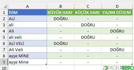

Başlık bulurken biraz zorlandım. Yapmak istediğim şu şekildedir.
Mesela;
A2 hücresinde : ali
B2 hücresinde : Ali
C2 hücresinde : ALİ yazılıdır.
Bu hücrelerdeki kelimelerin tamamı büyük ise DOĞRU, tamamı küçük ise DOĞRU ve sadece baş harfi büyük, diğeri küçük ise DOĞRU sonuçlarını döndürmek için ne yapmalıyım? Normalde KÜÇÜKHARF, YAZIM.DÜZENİ ve BÜYÜKHARF ile istediğimiz hale döndürmekteyiz. Ancak sonucu DOĞRU ya da YANLIŞ döndürmek için nasıl bir şey yapılmalıdır?
Desteğinizi rica ederim.
Söz konusu olay, Büyük-Küçük Harf DUYARLI bir olay dır.
Bu durumda, ÖZDEŞ, BUL, YERİNEKOY gibi işlevlerle beraber kontrol sağlanmalıdır.

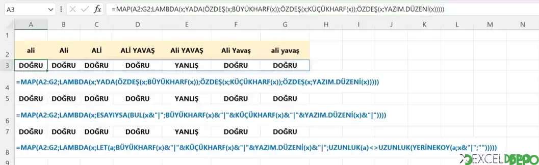

Örneğin A2 hücresi için
formülü ile kontrol edilebilir.
ya da
ya da
Varsayalım ki,
A2 hücresinde ali yerine Ali KAYA yazıyor olsun. Sonuç YANLIŞ olacaktır. Ama ALİ KAYA yazıyor olsaydı DOĞRU sonucu üretilecekti.
Çok teşekkür ediyorum...
Dökülmeli olarak, örnek çözüm resimdeki gibidir. Dosyayı da ekledim...
Ekleme : Özellikle BUL ve YERİNEKOY işlevlerinde çok dikkatli olunmalıdır. Örneğin Ali için Hasan Ali , Mehmet Ali ..vs gibi durumlarda da eşleşmeler olabilecektir. Bu durumda, formülü, örneğin,
=ESAYIYSA(BUL("|"&A2&"|";"|"&BÜYÜKHARF(A2)&"|"&KÜÇÜKHARF(A2)&"|"&YAZIM.DÜZENİ(A2)&"|"))
şeklinde uygulamak daha sağlıklı olacaktır.
