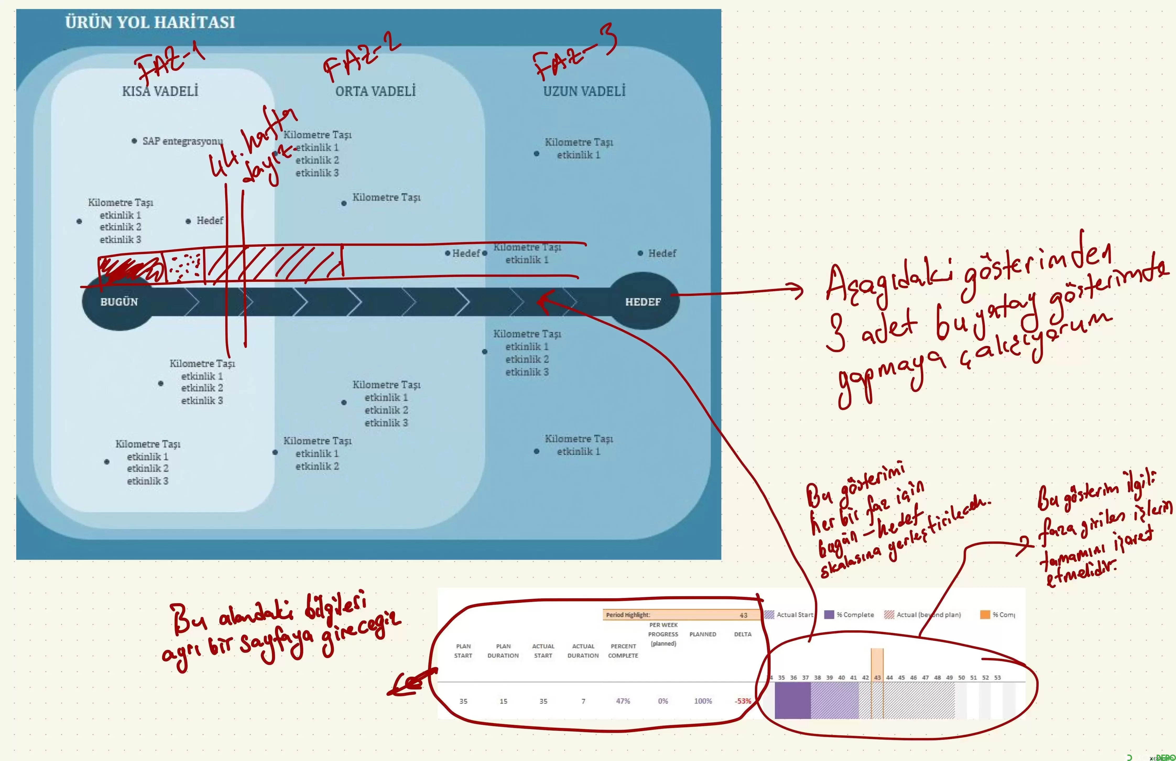

Ekte anlatmak istediğimi tablette resim olarak çizmeye çalıştım. Sanıryorum yardımcı olacaktır. Aslında talebim her faz için hazır şablonun üzerine bir gantt diyagramı eklemek. Veri sayfasına ilave veriler girilmesi gerekecektir tabiki. Örnek gantt chart ı da hazır şablonlardan aldım. İkisini kombine etmeye çalışıyorum.
Saygılarımla.

Eklediğiniz resimden hareketle, yapmayı deneyeceğim aşamalar:
1 - Standart Excel Şablonunda ayrı bir sayfaya verileri gireceğiniz alanları ve ilerlemeleri / gecikmeleri göreceğiniz Gantt diyagramlarını (koşullu biçimlendirme) oluşturacağım.
2 - Bu sayfadaki Gantt diyagramlarını ise, Ürün Yol Haritası sayfasına bağlantılı resim olarak aktaracağım.... Yani Gantt diyagramlarına ait verilerde değişiklik yapıldığında Ürün Yol Haritası üzerindeki resimlerde de değişmeler otomatik olarak yapılacak....
Siz ise Bağlantılı resimlerin yerlerini ve boyutunu manuel olarak istediğiniz konumda olacak şekilde ayarlayacaksınız.
Tamamlayınca eklerim inşallah...
