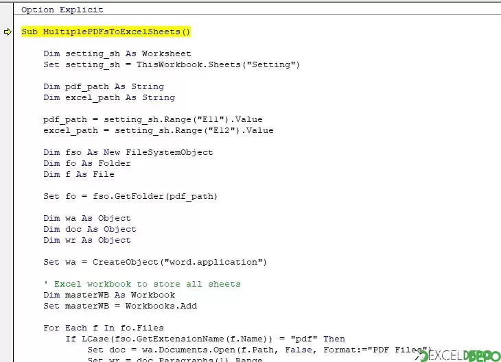

Hocam üstteki kodlar bana ait değil ama bir deneme şansınız var mı? Belki işe yarar.

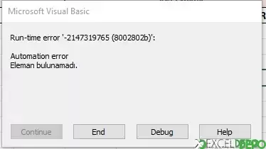

Aşağıdaki şekilde uyarı aldım.
Ayrıca alakası var mı bilmiyorum Dim fso satırı da seçili, işaretlenmiş durumda.

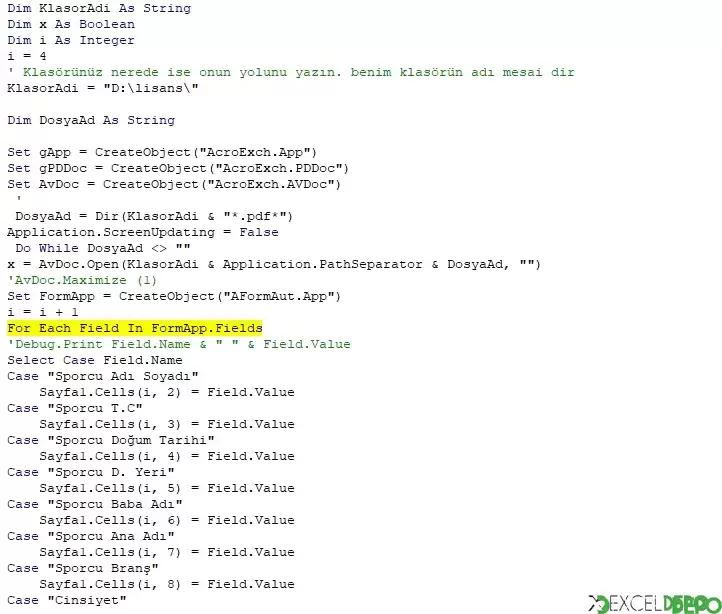

Bu kod ile pdf içindeki yazılara rahatlıkla ulaşabilirsiniz. Ancak pdf dosyasında yazdırılabilir alanlar içindeki bilgilere ulaşamazsınız. Bunun için adobe nin AcroExch yazılımına ihtiyaç var. bunu tek başına çalıştırmak zor. Bu nedenle Acrobat kuruluması gerekiyor( Reader dan bahsetmiyorum) Ancak o zaman mümkün oluyor
Acrobat Pro var bilgisayarımda.
yine bozdu arada nokta var
Ben kopyala yapıştır yapınca nokta değil de alt tireli çıkıyor. Yani boşluklar olmadan o _ O çıkıyor.
Bu şekilde de nokta ile de denedim. Aşağıdaki hatayı verdi.
Bir de doğru anladıysam kod tek dosya için hazırlanmış.
Sanırım ihtiyacımı tam anlatamadım.
Bir klasörde bir çok PDF var, (exceli kopyalacağım klasör varsayılan klasör olarak belirtilebilir). Excel dosyasını kopyalayacağım bu klasördeki bütün PDF'lerden örnek excel dosyasında belirtilen bütün veriler çekilip alt alta listelenecek.

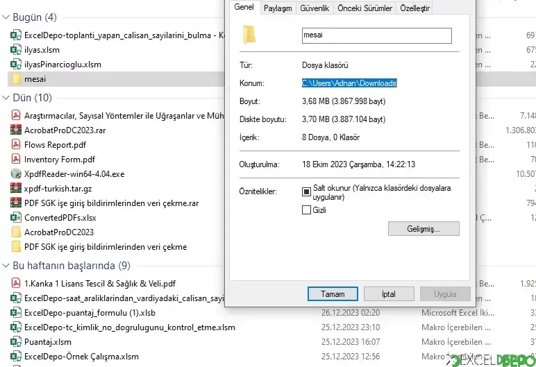

excel dosyasını pdf dosyalarının olduğu yerden farklı bir yere koyun. Sonra koda girin ve değiştirilecek yolu değiştirin. yolu pdf dosyaları klasörü üzerine sağ tıklayın özellikleri seçin ve adresi oradan kopyalayıp yapıştırın. Hepsi bu çalışması gerekiyor.Sonucu bekliyorum
KlasorAdi = "C:\Users\Adnan\Downloads\mesai\" bu şekle benzer olmalı
