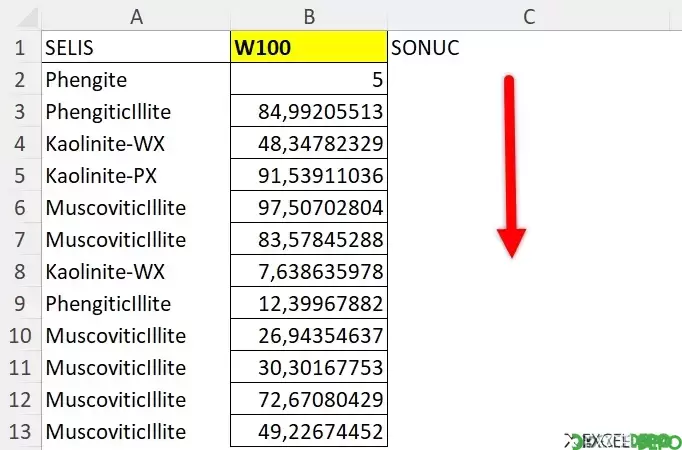

Arkadaşlar merhaba, ekteki excelde data sayfasından(ana excelde) veri aralıklarına göre veri aldıyorum, sorum su ki vlookup mantıgı ile kod yazıldıgı için sadece 1 secenegı kontrol ediyor ben tum hepsını kontrol etsın ve 1.xlsx exceline sonuc hucresıne karsılıgını getırsın istiyorum, nasıl yapabilirim? Şimdiden teşekkür ederim.

Hocam buraya ana dosya excelindeki aralıkların D sütun karsılıgı gelecek, ancak düşeyara mantıgı hep ilk gordugu aralıgı alıyor burda ornek verıyourm A hucresınde ıkı tane deger ıcın karsılıgı gırılmıs ıkısınıde kontrol etmesını beklıyorum.

MuscoviticIllite mesela 4 kez yazılmış, mantıken 2. bir kriterin olmalı ki 4 verinin yanına D sütunundaki sonuç getirilsin.

Yanlış anlamadıysam istediğiniz şöyle bir şey.
İki belgenin aynı klasörde olduğu varsayıldı.
Ancak sanırım verilerinizde çakışmalar var, örneğin:
-- Kaolinite-WX için
aranan 48,,,, buna karşılık değerler ise 15/78 (UYGUNDUR)---- 35/98 (UYGUNDUR)
-- MuscoviticIllite için
aranan 97,.... buna karşılık değerler ise 50/150 (MG MIKTARI AZ) ---- 55/200 (AL MIKTARI FAZLA) ----
60/250 (YUKSEK KIL) ---- 85/500 (BOŞ) ---- 90/550 (BOŞ)
gibi birden fazla satırdaki değerlerin arasında kalan kriterleriniz var.
Yoksa; eşleşenlerin tümünün karşılıklarını MG MIKTARI AZ/AL MIKTARI FAZLA/YUKSEK KIL gibi yan yana birleştirmek mi istiyorsunuz.

Hocam sınırlar farklı tabı kı yanlıs yazmısım onu
MuscoviticIllite
için ornegın ilk aralık 50 100 ikinci aralıgı 100 250 ise hangi aralıktaysa o karsılıgı getırsın ıstıyordum.

Hocam çok teşekkür ederim, verilerde yanlıslık olmus aslında cakısmayacak verıler farklı aralıklarda, sadece örneğin MuscoviticIllite için DATA sayfasında ne kadar seçenek varsa hepsini tarasın uygun aralığı getirsin istiyorum. Eğer DATA sayfasında bu verinin karsılıgı yok ise "DATA BULUNAMADI" yazsın, eğer data var ancak uygun aralıklarda değilse "UYGUN ARALIKTA DEĞİL" yazsın istiyorum hocam. Çok teşekkür ederiim.
