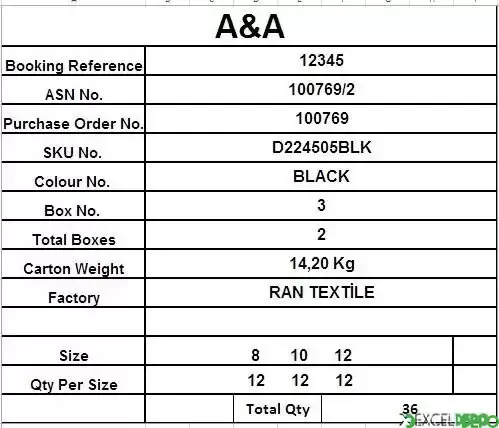

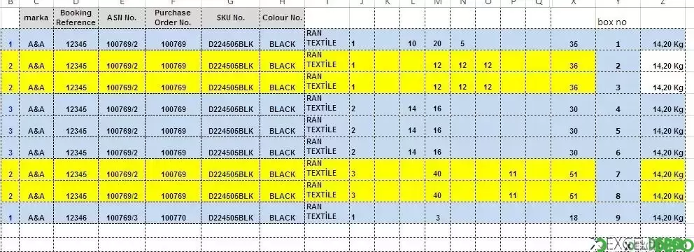

Merhaba ekte ki excel sayfamda koli üstü etiketi basmak için birkaç değişiklik daha yapmam lazım beceremedim tüm verileri sayfa 3 koli kagıdına alıyorum beden adetlerinide alıyorum sadece bedenlerin hangisi olduğunu size kısmında sorun yaşıyorum J Sütunu yardımcı sütun olarak planladım buradaki sayıya göre sayısal veden veya harfli beden ise de harlere göre etiketin size bölümüne almam gerekiyor bu beden bazen tek bazen de daha fazla olabiliyor. örnegin 1 numaralı koli 6beden 10 ad -8 beden 20 ad-10 beden 5 ad şelinde . 2. koli 2 adet bunu b sütunundan alıyor j yardımcı sütununa göre bu beden de sayısal 4. koli yine 3 beden m 12 ad l 12 ad xl 12 ad 3 koli olacak gibi devam etmeli. yardımlarınızı bekliyorum :)
Box no yani koli adetini b sütunundan alıyor
Örneğin
6. satır =1 numaralı koli 1 adet
7. satır =2 koli box no 2 sonra 3 olmalı
8. satır = 3 koli box no 4 sonra 5 olmalı 6 olmalı
9. satır =2 koli box no 7 sonra 8 olmalı
10. satır =1 koli box no 9 olmalı
Box no 1 den başlayıp 9 da bitmeli. örnek tabloya göre 9 etiket yazdırmalıyım.
Total box b sütununun toplam adeti olmalı bunların hepsi değişken .

ust isimli sayfadaki tablonuzun sağa doğru kopyalarını oluşturup,
Sayfa1'de mevcut bilgilere göre her satır için olması gereken sonucu elle yazarak örneklendirirseniz konu daha iyi anlaşılacak sanırım.
Bu şekilde yeni bir belge oluşturup paylaşırsanız muhtemelen çözüm önerisi alırsınız.

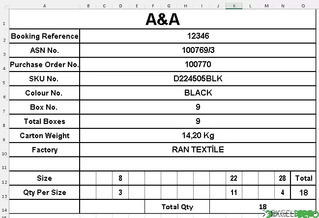

Bir önceki mesajıma cevap gelmedi ama, Sayfa2'deki listenin oluşmasına gerek olmadığını varsaydım.
ust isimli yazdırma sayfasında 12 ve 13'üncü satırlarda, TOTAL başlıklı sütun hariç,
B sütunundan itibaren (B sütunu dahil), Sayfa1'deki BEDEN sütunlarının (K-W) adeti olan 13 sütun olmasını sağlayın (ekran görüntüsündeki gibi). Herhangi bir veri satırında K-W sütunlarının tümünün dolu olması ihtimali mevcut olduğuna göre bu şart.
Böylece ust isimli sayfada TOTAL sütunu O sütununa kaymış olacak ve B-N sütunları size ve qty_per_size bilgileri için ayrılmış olacak.
Bunu sağladıktan sonra aşağıdaki kod ile sayfadaki düğmeyi ilişkilendirirsiniz.
(27 satır)

box no ve total box hatalı veri geldi ayrıca formu büyütemiyoruz sütun ekliyemiyoruz .
total box 9 olmalı
box no 1 den başlayıp 9 da bitmeli
sayfa 2 burada yardımcı oluyordu bana kolilerin aynı olanları rahat ayırıyordum.
1) TOTAL BOX satırındaki hatayı ben de fark ettim ve kodu da buna göre güncelledim.
Sayfayı yenileyerek önceki cevabımdaki kodu tekrar kontrol edersiniz.
2) Sayfa2 sorun değil koda ekleme yapılabilir elbette.
2) Ancak; "Formu büyütemiyoruz" cümlesi sorun olur diye düşünüyorum.
Mesele, formun genişliği ise sütun genişlikleriyle oynayarak tüm sütunları sığdırmak mümkündür.
Sığdırma sorununu aşmak için size ve wty_per_size alanının yazı tipini Arial Narrow gibi dar bir yazı tipi seçebilirsiniz.
Ama "sütun sayısı artırılmamalıdır" diyorsanız burada karşılaşılacak sorun.
Sayfa1'de herhangi bir veri satırında K-W arasındaki tüm hücreler dolu ise ne olacak,
tabloyu elle yazsanız da bunları yerleştirmek sorun olmuyor mu?
barkod yazıcıdan çıktı alıyoruz form büyütünce her şey bozuluyor çıktı kağıt ölçüleri küçük olduğu için sorun oluyor. K-W arasında hiçbir zaman dolmuyor maksimum 5 satır oluyor.
Ömer bey ilgilendiğiniz için teşekkür ederim çıktı alıyorum veriler doğru geliyor, form çok küçüldü böyle olunca ben biraz daha kurcalayıp çözmeye çalışacağım.
B'den itibaren 7 adet sütun vardı ve genişlikleri 65 piksel idi, 6 sütun ilave edip bunların genişliklerini 35 piksel yaptım.
Toplam piksel değişmedi yani. Sonuçta önünüzde, aynı genişlikte bir sayfa var.
