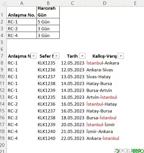

Ekte paylaşmış olduğum çalışma sayfasında belirli koşula dayalı B2,B3,B4 hücrelerinde harcırah gün sayısı toplamı almak istiyorum.
Ancak bu toplamlar D sütunundaki verilerde geçen İstanbul hareket ve varışına ve A7 den başlayan anlaşma no kriterlerine dayalı olması.
Örnek vermek gerekirse (12.05) tarihindeki hareket sonrası bir sonraki İstanbul varışına kadar (16.05) hesaplanan gün sayısı 5 gün olmalı.
Yardımları için şimdiden herkese çok teşekkür ederim.

Resimde RC1 için 6 gün var ama 5 gün yazmışsınız.
RC1 için 10/05 ya da 30/05 tarihleri için kayıt olur mu?
Cevap: Sorunuzu anladığım kadarıyla, evet bu tarihler 01/05 den 30/05 e kadar olaibilir.
Ancak C8 hücresinden öncesi yada c19 dan sonrasına kadar olan süre hsaplanmayacak. Sadece listede geçen ve içeriği değişebilen tarihler üzerinden hesap yapılacak. Mesala 22.05 den sonra 24.05 e kadar bir sefer olsaydı ve bu seferin yada seferlerin son dönüşü yeri istanbul olsaydı. Diğer kriterlere göre 2 gün daha harcırah hesaplayacaktı.
Yani sormak istediğim, tarih bir kriter midir değil midir?
Cevap: Evet C sütununda girilecek tarihler bir kriterdir.
Cevap: Aynı gün tekrarı olsa da 12.05.2023-16.05.2023 tarihleri arasındaki toplam gün sayısı yani istanbula dönüşe kadar geçen süre toplamda 5 gündür.
Yani burada tarih ve A sütunundaki kriterlere ek D sütunundaki kriter her zaman İstanbul olmalı.

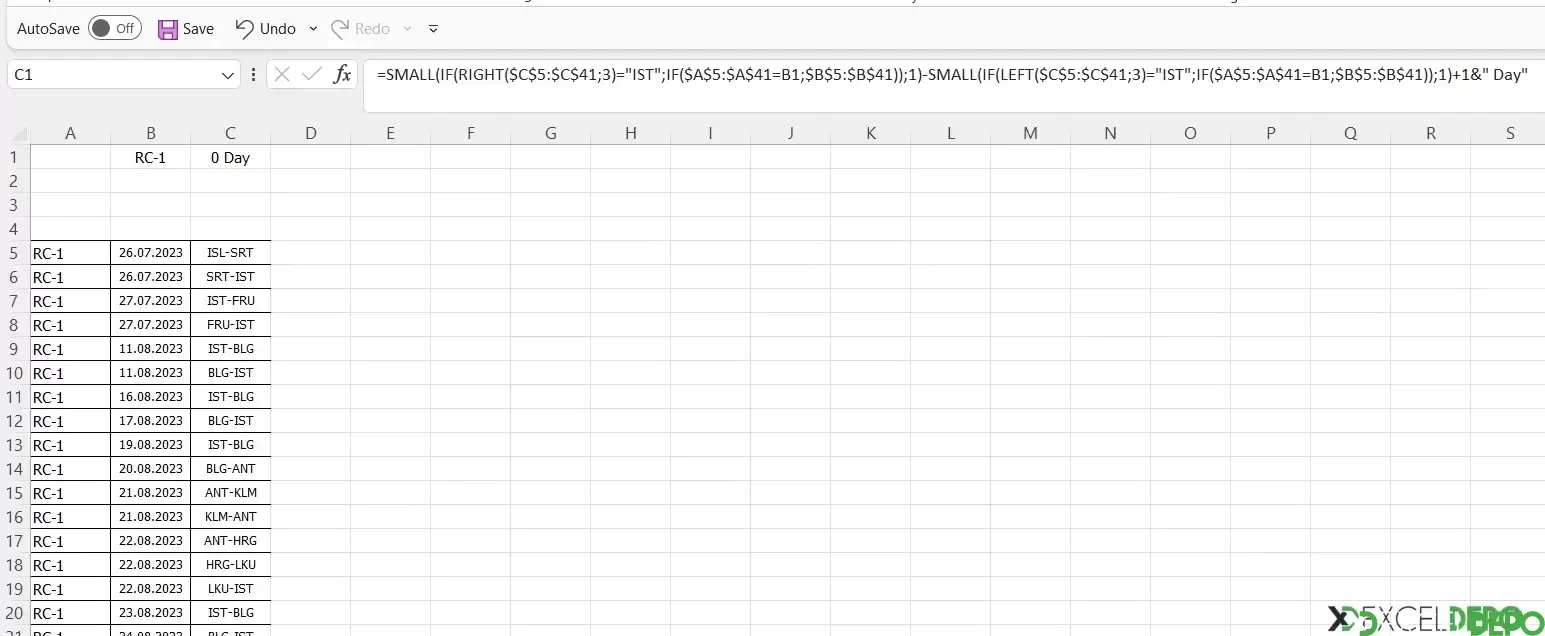

Tekrar Merhaba,
Paylaşmış olduğunuz formülü başka bir çalışma kitabında uyguladım. Ancak sonucu sıfır veriyor. Bunun sebebi formülde sağdan ve soldan olarak hesaplanan harf sayısı olabilir mi ? Siz İstanbul için doğal olarak 8 olarak almışsınız. Benim uygulamış olduğum listede tüm veriler 3 harfi olduğu için 8 yerine formülü 3 olarak revize ettim ancak yine sonucu sıfır verdi. Formül sonundaki 1 in anlamı tam olarak nedir acaba ? Acaba onda damı bir revize yapmam gerekir ?
=KÜÇÜK(EĞER(SAĞDAN($D$8:$D$19;8)="İstanbul";EĞER($A$8:$A$19=A2;$C$8:$C$19));1)-KÜÇÜK(EĞER(SOLDAN($D$8:$D$19;8)="İstanbul";EĞER($A$8:$A$19=A2;$C$8:$C$19));1)+1&" Gün"

Formülü aşağıdaki gibi uyguladım. Konunun harf sayısı ile alakalı olmadığını düşünüyorum. Ancak hatayı bulamadım açıkçası. Nereyi revize etmem gerekir ?
Syg,
Uyguladığınız formülde bir sorun yok.
-- Başlangıcı (çıkış noktası) IST olan ilk tarih 27.07.2023 (IST-FRU),
-- Bitişi (dönüş noktası) IST olan ilk tarih 26.07.2023 (SRT-IST),
Matematiksel işlem ise ÇIKIŞ TATİHİ - DÖNÜŞ TARİHİ + 1
Bu nedenle de 26.07.2023 - 27.07.2023 + 1 işleminin sonucu SIFIR çıkıyor.
Eklediğiniz belgede ilk satırdaki kısaltma ISL-SRT yerine IST-SRT olması gerekmez mi?
Eklediğim belgede farklı bir formül uyguladım, deneyip kontroller yaparsınız.
Formül, çıkışı IST olanlar için, kendisinden sonraki ilk IST dönüş seferine göre gün hesabı yapar.
Üstte ise toplam alınır. Formülde tabii ki, RC-1 KOD kontrolü de var.
Son sütunda ise, IST'den çıkış yapılan yerden sonra
IST'a dönmeden önce kaç yere (ben bağlantı dedim) sefer yapıldığı hesaplanıyor.
