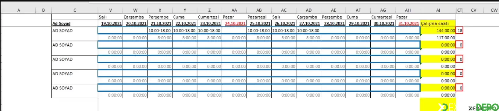

Aşağıdaki koşulu macro ile yapmanız adına desteğinizi rica edyorum. Dosya ektedir. Ama kodu yazarsanız da ben dosyaya işleyebilirim.
Aslında işin özeti şu: D4:AH4 aralığında 31 adet hücre var, en fazla 18 hücreye veri girebilmeliyiz, 19 olmamalı bu. 19uncu doluyu girilemesin, yani 18den sonra hücreler kilitlensin ve "Gün sınırını aştınız, artık vardiya giremezsiniz!" Uyarısı versin tamama basıp kapatılsın uyarı...
Şimdiden teşekkürler

@Ömer BARAN teşekkürler ancak veri doğrulamada şöyle bir sorun oluyor;
elle hücrelere veri girdiğimizde yöntem başarılı oluyor
ama copy pate ile hücreye değer kopyaladığımızda yasak deliniyor, tüm hücreler dolabiliyor.
o yüzde makro istiyorum.
