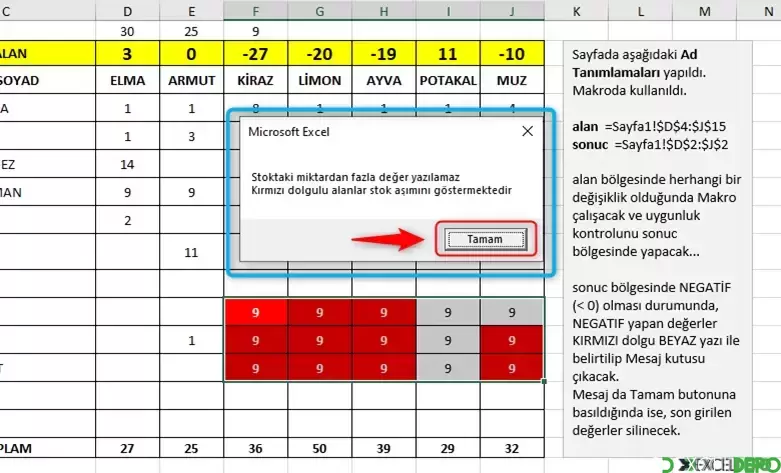

Ben de bir Alternatif eklemek istedim.
Veri doğrulama kullanımında, değerleri manuel yazdığınızda problem olmaz ve hata mesajını alırsınız. Ancak, değerleri kopyala - yapıştır yoluyla yaptığınızda ise hata mesajı gelmez. Bu durumu önlemek amacıyla makro ile çözüm önerisinde bulunmak istedim...
Resimde de görüleceği üzere, E7 hücresindeki 9 değerini F11 : J13 alanına kopyaladım ve F2, G2, H2 ve J2 hücrelerindeki değerler NEGATİF değerlere geldi ve bu hücreleri NEGATIF yapan değerler ise KIRMIZI dolgu ile gösterildi (Koşullu Biçimlendirme)
Aynı zamanda bir HATA mesajı açıldı. Hata mesajındaki Tamam butonuna basıldığında ise giriş yapılan (kopyalanan) değerler silinecektir.
Sayfada tanımlanan alan ve sonuc ad tanımlamaları, makroda kullanılmıştır.
Sayfa kod bölümündeki kod ise
(9 satır)
şeklindedir. (Kodda eksiklik / hata varsa da şimdiden kusuruma bakmayın. Neticede acemi makrosudur)
Dosya ektedir... İncelersiniz....
(9 satır)
Hocam, sizin yaptığınız alternatif çözüm de mükemmel bir düşünce ile hayata geçmiş, elinize, yüreğinize sağlık.., saygılarımla...
