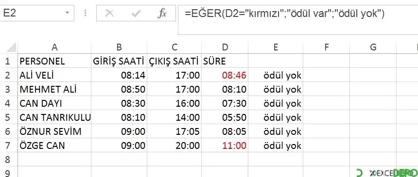

Merhaba
Hücre değeri Koşullu Biçimlendirme ile kırmızı olan bir değeri 2. bir sutunda bir değer yazdırmak istiyorum. Bu mümkünmüdür. Yardımlarınız için şimdiden teşekkür ederim.
Örnek:
Merhaba, forumumuza hoşgeldiniz.
Koşullu biçimlendirmenizden yola çıkarak yapılabilir.
Aşağıdaki formülü deneyiniz.

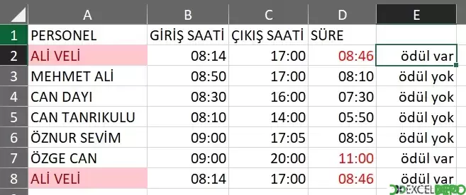

çok teşekkürler, işe yaradı fakat şöyle bir sorun daha oluştu ( bu özelliği metin'de yenilenen değerlerde yapılabilirmi?) mümkünmüdür
ismi yenilenen kişilerin
yani ismi kırmızı ise işlem yapılmasın gibi mümkünmüdür.
Tam anlayamadım.
Yani eğer isim tekrarlıyor ise ödül var yazmasın mı? Ya da sadece birinci isimde veya sonuncu isimde mi yazdın? Biraz daha açıklar mısınız?
Doğru anladıysam dosyanız ekte.
