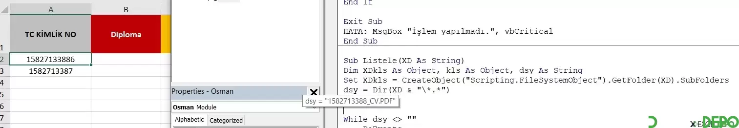

Ekteki dosyada;
-- Veri Doğrulama Listesi için formül ekledim, bu şekilde Sürü Bilgisi sayfasında B sütununa veri girildikçe Listeye eklenir.
-- Kuzu sayısı içinde Anne Bilgisi sütunundaki isimlerin kaç kere tekrar ettiğini gösteren formül ekledim.
