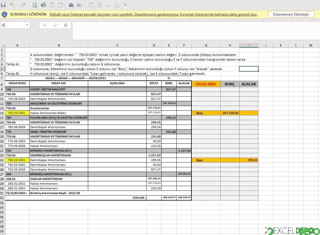

"Kriterlere göre değer çekme getirme" başlığı yazdım ama anlatım tam bu başlığa uydu mu bilemedim.
E ve F sütunlarındaki rakamsal değerlerin kriter satırı A sütununda ama kesişimleri aynı değil.
A sütunundaki kriter satırına G sütununa Borç Alacak yazısı kritere göre yazılacak Borç mu; Alacak mı olduğuna aşağıdaki anlatıma göre tespit ederek yapacak
A sütunundaki değerlerden " 750.03.0001" tırnak içinde yazılı değerle eşleşen satırın değeri D sütununda (Detay) bulunmaktadır.
" 750.03.0001" değerin sol baştaki "750" değerinin bulunduğu 3 haneli satırın bulunduğu E ve F sütunlarından hangisinde rakam varsa
Talep A) " 750.03.0001" değerinin bulunduğu satırın G sütununa; G sütununa, Rakamının bulunduğu sütun E sütunu ise "Borç"; Rakamının bulunduğu sütun F sütunu ise "Alacak" yazacak.
Talep B) H sütununa (borç), ise E sütunundaki Tutarı getirecek; I sütununa (alacak), ise E sütunundaki tutarı getirecek
Asıl belgede satır sayısı çok Formül G9; H9; I9 hücrelerine uygulanacak.

Örnek belgede 2 adet örnek sonuç vermişsiniz.
Tablodaki diğer satırların tümü için BOŞ sonuç mu alınacak yoksa,
örnek belgedeki verilere göre olması gereken sonuçları eksik mi yazdınız?

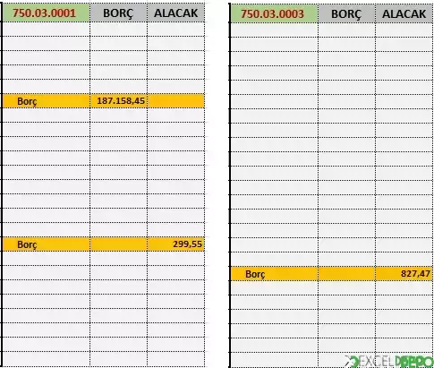

Üstadım öncelikle konuya ilginize teşekkür ederim.
" 750.03.0001" değeri aranacak anahtar olup ekli tablodaki sonuç değerler doğru olup " 750.03.0001" haricindeki A sütunundaki diğer satırlar boş sonuç olacaktır.

-- İşlem yapılacak alt hesap kodunu G7 hücresine yazın ve G7:I7 hücrelerini birleştirin,
-- Birinci formülü H9 hücresine uygulayıp sağa ve aşağı kopyalayın.
-- İkinci formülü G9 hücresine uygulayın ve aşağı doğru kopyalayın.
Formülün çalışma mantığı şudur; verilen alt hesap satır numarasından yukarda olmak üzere,
verilen hesap kodunun ilk 3 karakterine eşit en alttaki hücrenin satır numarası bulunur,
bulunduğu satır BORÇ ve ALACAK sütununda SAYI var olma durumuna göre
verilen hesap kodunun kendi satırında D sütunundaki SAYIsal değer sonuç olarak elde edilir.

Ancak formülü ekli dosyada Sayfa2 göreceğiniz üzere çalıştıramadım.
A14 hücre değerini G7 hücresine önce olması gerektiği gibi kopyaladım. Zira A14 hücresinde göreceğiniz üzere " 750.03.0001" 750 nin baş tarafı üç tane boşlukla başlamaktadır. G7 hücresine üç boşlukla başlayan değeri öncelikli seçmem gereken değerler olmakla birlikte; boşluksuz değerleri seçmekte mümkün... örneğin "770.06"...
Formülü H9 hücresine uyguladım sağ ve aşağı sürükledim. değer hatası aldım. Dizi formülüne çevirdim. Sayı hatası adım. (hatalar (H14:I14
ve " 750.03.0001" olduğu satırlarda...)
formüldeki SOLDAN($G$7;3) değeri alması durumunu 6 yaptım. gelmedi. tekrar 3 yaptım.
sayısal değerleri getirmedi. Ne yapmam gerekli?

Sizin eklediğiniz dosyayı ilk açtığımda Korumalı Görünüm çıkmakta. (görüntü ektedir.) Düzenlemeyi etkinleştir deyince G H I sütunlarındaki Formüllerin olduğu ve sonuç aldığı yerler DEĞER hatasına dönüyor... Güven Merkezi / Korumalı görünüm deki "Kaynağı İnternet.....etkinleştir" işaretini kaldırarak da dosya indirdim. Ama yine değer hatası olarak görmekteyim. Bunu nasıl halledebilirim?
