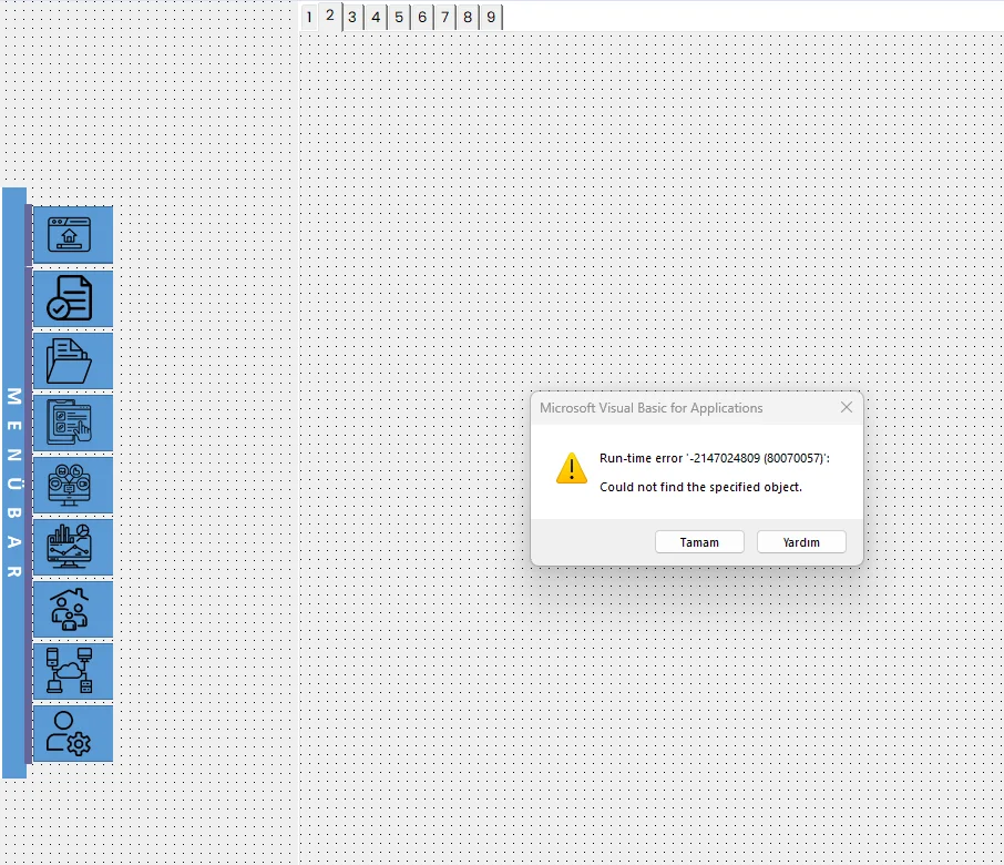

Merhaba @Ömer BARAN Hocam, Destekleriniz için teşekkür ederim. Formda belirttiğiniz gibi yaptım ancak, "With Me.MultiPage1.Page2" satıdda hata veriyor. Ayrıca sormak istediğim Array dizileri olarak tanımladığınız bölümdeki harfleri MultiPage sayfalarının isimleri olarak mı algılamalıyım? Sayfa isimlerini değiştirecek miyim? Tam anlamadım.
Destekleriniz için teşekkür ederim. Formda belirttiğiniz gibi yaptım ancak, resim dosyasındaki hatayı veriyor. Menü başlıklarını belirttiğiniz gibi değiştirdim.

Konuya vakıf değilim ancak hataya bakılırsa, muhtemelen kodlarda geçen bir nesneyi bulamıyor.
Nesne isimlerini ve kodları gözden geçirin.
Kodları, F8 tuşu ile adımlayarak hangi satırda hataya düştüğünü bulun.
Bu şekilde sorunu tanımlarsanız, çözüm bulmak daha kolay olacaktır.

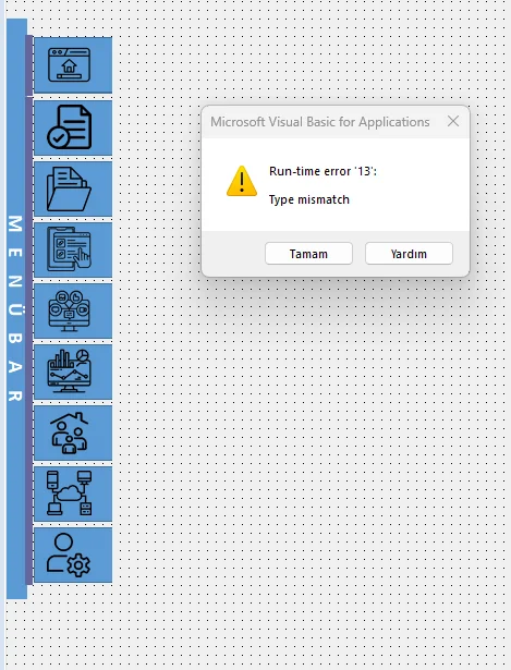

Sayın ExcelDepo haklısınız daha dikkatli olacağım. @Ömer BARAN hocam, Menü başlıklarının isimlerini sizin belirtiğiniz gibi değiştiridiğimde 4 numaralı mesajımdaki hata ekranına düşüyor. Menü isimlerini eski haline getirdiğimdeyse ekli hata ekranına düşüyor.
