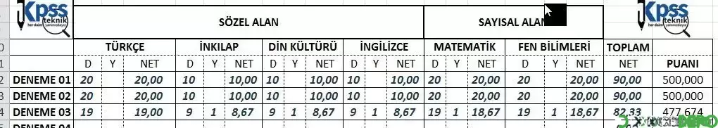

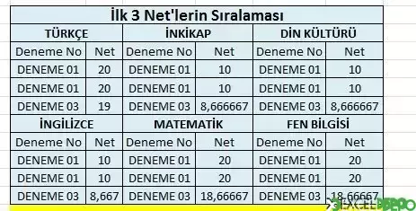

Merhaba Elimde Böyle Bir Tablo Var LGS Öğrencileri İçin Hazırladığım bir çalışma yaptım. Daha Sonra Bir Sekme Açarak Ben Bir Analiz Yapmak İStiyorum Bir Kaç Tane Yaptım Ama, Aşağıdaki Sıralama Netlere Göre Ayarladım Kullandığım Formül , İndis ve Kaçıncı Formüllerini Kullanarak Deneme No Altına Ayarladım. NEt Kısmına Büyük Formülü Olarak ilk 3 Sıraladım
Sorum : Aynı Nete Sahip Olan Atıyorum 5 Tane Olsun Farketmez Ama Sırasıyla Deneme No Yazsın Benim Yaptığım Şekilde Hep İlk Sırada Gelen Alıyor Bunu Nasıl Yapabilirim. Bu Tabloyu Değiştirebilirim.
1. 2. ve 3. Kişileri Altta Aynı Puanı Alan Kişileri Geitrmek İstiyorum Yardımcı Olurmusunuz

İsim listesi için, A5 hücresine aşağıdaki formülü dizi formülü olarak uygulayın, sonra da aşağı doğru kopyalayın.
Eşit olanlar için ikincil kriter, listedeki sıralamadır.
Dizi formülü uygulaması:
-- formülü hücreye yapıştırın,
-- doğrudan ENTER tuşuna basmak yerine, CTRL ve SHIFT tuşları basılı durumdayken ENTER tuşuna basın,
-- işlem doğru yapılmışsa formül kendiliğinden {.....} gibi köşeli paratez arasına alınır.
Diğer sütunlardaki bilgiler için kırmızı renklendirdiğim kısımdaki sütun adını değiştirerek aynı işlemi tekrarlayın.
(Örneğin Türkçe net sayısı için $A$11 'i $D$11 olarak değiştirirsiniz)
Teşekkür Sonuç Olumlu
Ama Şöyle bir sorum var yapmış olduğunuz formülde ...... 6)-(SATIR('Kişi - VERİ GİRİŞ EKRANI'!$T$12:$T$26))/1000;SATIR($A1));EĞ .... bu kısmı yorumlama yapamadım bu kısmı açıklayabilirmisiniz.
Eşit olanları birbirinden ayırmak için eklendi o kısım.
Durumun anlaşılması için VERİ GİRİŞ sayfası V12 hücresine
=EĞER(D12="";0;D12)-SATIR(D12)/1000 formülünü uygulayın ve aşağı doğru kopyalayın.
İşte karşılaştırmada kullanılan kriter bu formülün sonuçlarıdır.
Dolayısıyla NET sayıları aynı olanlar için ikincil kriter olarak "listede ÜSTTE yer alma" kriteri uygulanmış oluyor.
