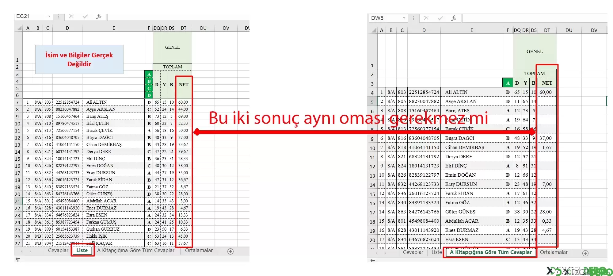

Dışarıdayım, tekrar inceleywmiyorum fakat Eklediğim dosya dediğiniz gibi 5. Soruyu 1. Sütuna getiriyor olması lazım.
Sayın @PriveT
dosyadaki "Liste" ile "A Kitapçığına Göre Tüm Cevaplar" sekmelerinde örneğin ilk kişi Ali ALTIN'ın en sağdaki toplam sonuçlarına DT sütunlarına bakıldığında aynı sonuçları vermesi gerekir o sonuçlar farklı olduğu için aynı sonucu verip vermemesi konusunda şüpheye düştüm.
Yani
Ali ALTIN "Liste" sekmesinde D kitapçığına göre en sağ tarafa bakılırsa
Doğru : 65
Yanlış : 15
Boş : 10
NET : 60,00
şeklinde bir sonucu var
Ali ALTIN'ın sonucunu A kitapçığına göre sıraladık-düzenledik
Yanlış doğrularıda A kitapçığına göre hesaplansada aynı sonucu yani yukardaki sonucu vermez miydi?

Ali ALTIN'ın "A Kitapçığına Göre Tüm Cevaplar" sekmesinde en sağdaki toplamlara baktığımızda
Doğru : 41
Yanlış : 49
Boş : 0
NET : 24,67
buradan doğru sonuç vermediğini çıkartıyorum

bu şekilde farklı sonuçlar vermesine anlam veremedim
Bu hatanın sebebi sanırım A Kitapçığına Göre Tüm Cevaplar sayfası F sütuna formülle çektiğiniz kitapçık cinsi Liste sayfasındakine uymaması.
Örneğin Ayşe Arslan'ın kitapçığı normalde C iken bu sayfada kullandığınız formül D olarak gösteriyor.
F sütunundaki formülü değiştiriniz. D sütunundaki formülü sola doğru sürükleyerek çoğaltıp değiştirirseniz sorun çözülür diye düşünüyorum.
Bir de A:F arası iki sayfada da aynı. Neden direk kopyala yapıştır yapmayıp formül kullanarak dosyayı yoruyorsunuz, bir sebebi var mı acaba?
A Kitapçığına Göre Tüm Cevaplar sayfası örnek hazırlarken hızlıca liste sayfasından kopya alınarak oluşturuldu. bahsettiğiniz şekilde hata olabilir
A Kitapçığına Göre Tüm Cevaplar sayfasındaki F4:F52 sütunundaki formül doğru sonuç vermiyor sanki
F sütunundaki formülü düzeltince sonuçlar normale döndü gördüğüm kadarıyla.
