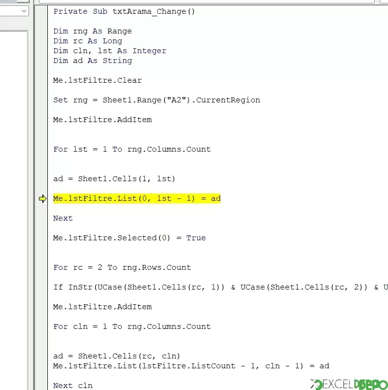

Ekte acemi bir makro kullanıcısı olarak kendi çabamla kopyalayarak ve ekleme yaparak oluşturmuya çalışmış olduğum bir listbox bulunuyor. Bu listboxda veri listesi içerisindeki herhangi bir değeri textbox a yazdığımzda tüm başlıklar ile beraber veri satırını ve değerini göstermesi gerekli . Kodlarda çok fazla deneme yaptım ancak hata nerede bulamadım. Şu anda sadece bir tek başlığı getiriyor. Başlığa karşılık gelen veri değerini ve diğer başlıkları getirmiyor.

@fledermaus
Nihai hedefinizi bilemiyorum ama

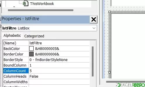

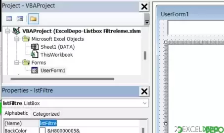

VBA ekranında USERFORMu görüyorken, listbox nesnesini seçin,
ekranda görmüyorsanız üst menüden VIEW >> PROPERTIES seçeneğini aktif hale getirin,
PROPERTIES penceresinde, ColumnCount seçeneğinin karşısına 5 yazın.
@Ömer BARAN Hocam her zamanki gibi çok çok teşekkür ederim. Filtreleme küçük bir sorun dışında kusursuz çalışıyor.
Başka bir userform a bağlayacağım dosyaya aynı kodları yazdım. Ancak çalışırken aşağıdaki hatayı alıyorum. Sizce problem ne olabilir ? Buradaki hata bana ne anlatmak istiyor.

Yukarıda yazmış olduğum problem benim aynı kodu başka bir excel dosyasına kopyalamam ile ilgili. Başlık sayıları hariç her şey birebir aynı olmasına rağmen yukarıdaki hatayı veriyor.

@fledermaus
Hata mesajı olarak ne görüntüleniyor onu bilemiyorum.
Aklıma ilk gelen NESNE İSMİnin farklı olabileceği.
lstFiltre , örnek belgenizdeki Listbox nesnesinin ismi.
Mevcut kodlarda da bu isim Me.lstFiltre....... gibi kullanılıyor.
Yeni belgenizdeki userform üzerindeki nesne adına göre, bu kısımları değiştirmeniz gerekir.
Aklıma ilk gelen sorun bu.
