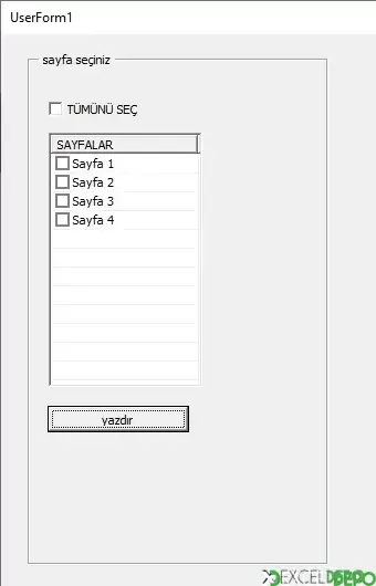

Örnek dosya hazırlayarak ekte sunulmuş olup
Private Sub UserForm_Initialize()
Set S1 = Sheets("Konu")
With ListView2
.View = Ivwreport
.View = Ivwreport satırında variable nıt defien hatası vermekte
satırını Private Sub UserForm4_Initialize() yaptığımda hata gitmekte ancak, listview de liste (Zarf, Zarf (1), Zarf (2)) gözükmemektedir.
Userform üzerinde bulunan butonla, Listview deki listeden seçtiğim sayfayı yazdırmak
Ivwreport ibaresinin baş harfi Isparta değil Lüleburgaz olacak.
Kullandığım bilgisayarda YAZICI kurulu değil ama, yazdırma kısmında esas olarak bir sorun göremedim.

Sayın Ömer Baran;
Kod yardımınız için teşekkürler; ancak, Listview2 listesindeki 1. sıradakini seçince yazdıyor, 2. sıradaki seçince yazdırrmıyor. 1. Sıradaki zarf sayfasını 2. sıraya aldığımda 1. sıradaki zarf(1) yazdırıyor 2. sıradaki yazdırmıyır, yazıcıdan çıktı alamıyorum. Neden olabilir.

Yukarıda önerileriniz uygulmama ve yeni sayfa eklme ve kopyalama rağmen "Konu" sayfasının G sutunundaki sayfa isimlerinde herhangi bir yanlışlık bulunmamaktadır. Listviewe , sayfa isimleri gelmekte, ancak G2 hücresinde yazılı sayfanın çıktısını almaktayım. G3 hücresinde yazılı sayfayı işaretlediğim zaman yazcıya gönderildi msgbox çıkmakta ancak yazıcıdan sayfanın çıktısını alamamaktayım. G2 hücresine G3 hücresindeki isimle yer değiştirdiğimde Listview de 1. sıradaki sayfanın çıktısını almaktayım. Bunun neden kaynaklanabileceğini hakkında bişgi edinmek istemiştim.
