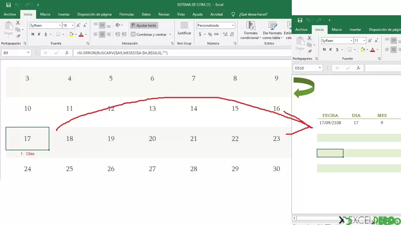

SISTEMA DE CITAS (1) de kayıtlı registros da kayıtlı olan tarihe tıklayınca sadece o gündeki kayıtlar gözüküyordu. SISTEMA DE CITAS (3) da ise kayıtlı olan gündeki tarihe tıklayınca hata veriyor ve o gündeki kayıtlar o hat yüzünden gözükmüyor

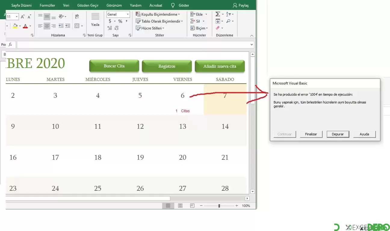

Örneğin SISTEMA DE CITAS (3) de takvimde registros'a tıklayınca açılan müşterilerin ilk taihi 06/11/2020. Takvimde de o güde 1 Citas çıkıyor.
Takvimden o tarihteki güne tıklayınca SISTEMA DE CITAS (1)'da olduğu gibi sadece o tarihteki kayıtları göstermek yerine ekteki fotoğraftaki hatayı alıyorum...

Belgenizdeki işleyişi tam olarak anlamış değilim.
Ayın her günü içi birer tane metin kutusu ekleyip, bunların herbiri için bir sürü makro oluşturulmuş.
Herneyse, belgenizdeki bir hücreyi kopyalayıp, BD_CITAS sayfasında M sütununa DEĞER yapıştırma
işleminde sorun yaşanmasının nedeni M:N sütununda hücrelerin birleştirilmiş olması.
BD_CITAS sayfasındaki dolu satırlarda M:N sütunu hücre birleştirmelerini iptal ederek deneyin.
