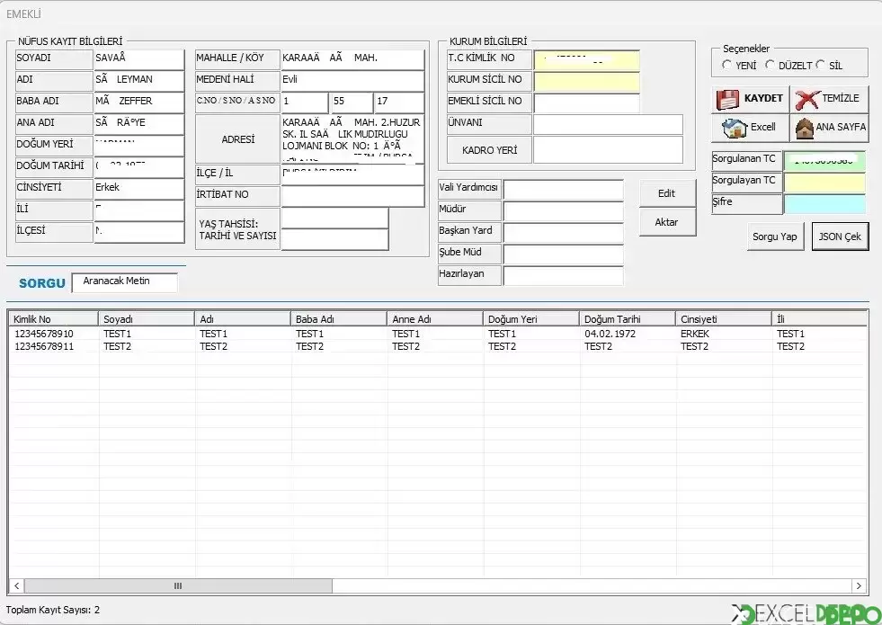

Sorgulanan kişinin kimlik numarasını değişkene alarak uzak sunucudan json dosyasını okutmayı başardım. Ancak gene Türkçe karakter sorununa takıldım.
Ömer hocanın da, feyzullah hocanın da çözüm yöntemlerini uygulamada başarılı olamadım.

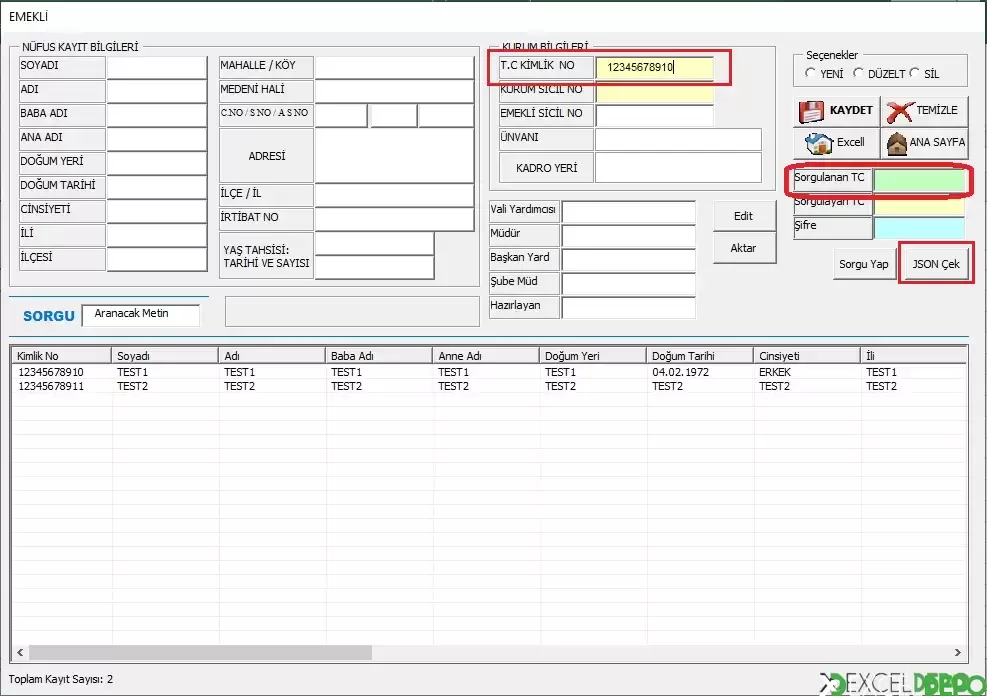

Üstat şu şekilde yaptım.
Masa üstündeki klasörde sorgulanan kişiye ait bir json dosyasının varlığını-yokluğunu kontrol ediyor. Sunucu için test edemedim. Ancak yarın kontrol edebilirim. :)
