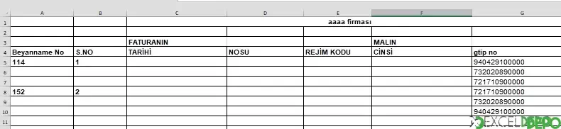

Ömer Bey Teşekkür ederim. Kod çok güzel çalıştı . Ama şu durumu düzeltemedim. A sütununa veri girdiğim resimdeki gibi b sütununda sıra numarası atmalı. onu düzeltebilir misiniz ? Teşekkür ederim şimdiden.
Sıra numarasını B sütununa yazıyor zaten.
ZSD102 sayfasında ordaki kalem kadar sıralama yapıyor. gçb list sayfasında ise sıra numrası ordan bağımsız olacak. A5 hücresine veri girdiğim de g5 e 1 diye , a10 hücresine veri girdiğimde ise g10'a 2 diye yeniden numaralandırma yapmasını istiyorum.B sütunu sadece A sütununa bağımlı olarak sıralandırma yapmalı.

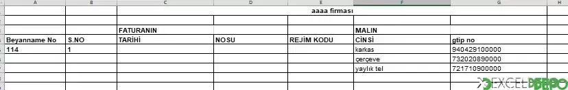

Geçen gün Ömer Baran Üstadım kod hakkında yardımcı oldu. Ama Bir hususu gözden kaçırdığım için tabloma uyarlıyamadım. Eksiğimi şu ki Ömer baran hocamızın kodu çok güzel listeleme yapıyor. Kodun içeriği; GÇB list sayfasında A sütünuna verigirdiğim zaman ZSD102 sayfasında B sütunu ile karşılaştırıp P sütünundaki verileri GÇB listsayfasında G sütununa sorunsuzca listeliyor. Bu listelemeyi yaparken yan sütünunda bulunan F sütununda malın cinsini de listelemesi gerekiyor ZSD102 den çekerek.(114 beyanname numarasıyla G sütununa gelen verinin Zsd102 de P ve N sütununda eşleşmiş olmalı) baska sütunlardaki kodların çalışması için bu verininde formulün içeriğine dahil etmemiz gerekiyor. Bu çalışma binlerce satırda yardımcı olacak Desteğiniz için teşekkür ederim
Konu hakkında yardımlarınızı ve uyarlamanızı bekliyorum. örnek olarak ben olması gereken şeklini manuel ile yazdım umarım yardımcı olur.

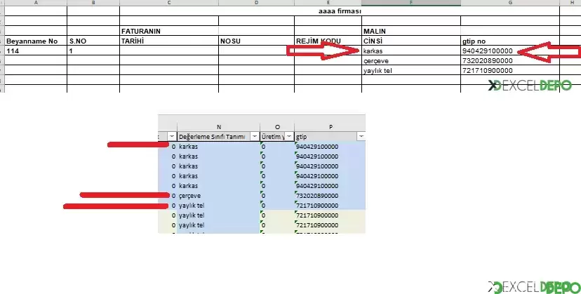

Üstadım, #8 nolu cevapda ordaki dosyada eklenmiş hali mevcut. tekrardan Üstadım, gçb listesinde A sütununa veri yazdığımız G5 sütununda itibaren benzersiz bir listeleme yapıyor . bu listelemeyi yaparken ZSD102 sayfasında p sütununu kullanıyoruz. Burada eklemek istediğim şu ki bu listelemeyi yaparken hem P sütunundaki değerin karşığındaki N sütünundaki verileri listelemek istiyorum.
Eklediğim resimde şu an Alttaki resimde ZSD102 raporunda ki görüntü var P sütunundaki verileri benzersiz şekilde GÇB list sinde G5 sütununa listeliyor. Listelerken aynı zamanda karşılıklarını n sütununda yazan karşılıklarını yazsın istiyorum.
Desteğiniz için Teşekkür ederim.
