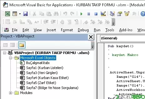

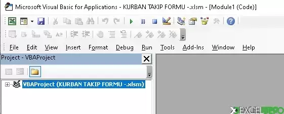

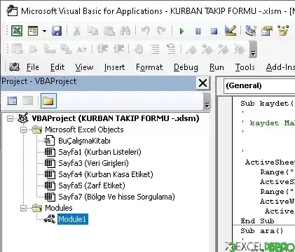

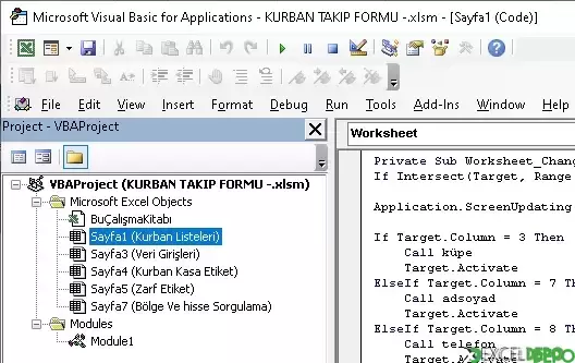

Belgeniz açıkken ALT+F11'e basınca VBA ekranı açılır.
SOL taraftaki Project-VBAProject kısmındaki + simgelerine tıkladıkça aşağı doğru liste açılır.
Soldaki kısımdan sayfa isimlerine çift tıklayınca o sayfanın kod bölümündeki kodları,
MODULES kısmındaki liste elemanlarına çift tıkladığınızda da diğer makro kodlarını görebilirsiniz.
Bu arada ilk dosyanızda, çoğunun içi boş 30'den fazla module vardı, ben onları toparlayıp tek modul'de (Module1) bir araya getirdim.
Sadece belli sayfada (Kurban Listeleri sayfası) kullanılacak kodları da o sayfaya ait kod bölümüne taşıdım.
Böylece VBA tarafı biraz toparlanmış oldu.
Kendi eklediğiniz belgeyi açıp o belgeye ait VBA ekranıyla, benim eklediğim belge açıkken görüntüleyeceğiniz VBA unsurlarını karşılaştırabilirsiniz.
