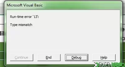

@Ömer BARAN Bey peki mevcuttaki koda harf değerinin rakamı 1 ise D hücresine Operatör, 2 ise Hamur, 3 ise Paketleme, 4 ise Döner Tabla, 5 ise Kalite Kontrol yazmasını sağlayabilir miyiz? A için manuel giriş sağlıyoruz, X için zaten görevin bir önemi kalmıyor.
Aynı zamanda koşullu biçimlendirmeyi sanırım sağlayamadım.
Yani örnek: B8'e gelen hücre kırmızı ise B8:BC8'in tamamen kırmızı olması. A; yeşil, B; kırmızı, C; mavi, D; sarı, X; gri. Bir hücreye eğer o değere eşitse ilgili renk emrini veriyorum fakat eğer o öyleyse diğer satır hücrelerinin de aynı renk olması gerektiğini tanımlayamıyorum.

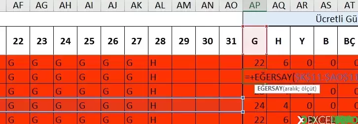

Dosyada bir şey dikkatimi çekti. Bir kişiyi B4'e alıp ardından X bölümüne aldığım zaman AP-AV arasındaki hücrelerde yer alan formüller yer değiştirmiyor.
Bir personel B2'den B4'e geçmiş lakin formüller eski yerinde kalmış.
Uyguladım fakat hala =+EĞERSAY(K5:AO5;AP1) formülünde A grubunu başka bir gruba aldığım zaman AP1 formülü kayıyor. A grubunun ilk kişisini B4e aldım otomatik formül =+EĞERSAY(K3:AO3;AP7) oldu tekrar A'ya alsam da formül sabit kalıyor.
Örnekte Vedat var. A 1. sırada AP3 hücresi =+EĞERSAY(K3:AO3;AP2) ben Vedat'ı her hangi bir yere alıyorum. B5 tercih ettim; AP9 hücresi =+EĞERSAY(K11:AO11;AP10) oldu ki AP2 yine AP2 olması gerekiyordu. Tekrar A almak istediğim zaman A'nın en altına aldı formül bozuk bu arada altındaki A hücresini de bozdu. AP4 hücresi AP3 olduğu için =+EĞERSAY(K3:AO3;AP2) olması gereken hücre =+EĞERSAY(K3:AO3;AP1) oldu.
Vedat'ı manuel el üste alıyorum;
=+EĞERSAY(K3:AO3;AP7)oluyor aynı zamanda manuel harekette hata veriyor.
Formüllerinize ilişkin düzeltmeye ihtiyaç mevcut.
-- AP3'teki formülü =EĞERSAY($K3:$AO3;AP$2) olarak değiştirip, Toplam sütununa kadar sağa ve son veri satırına kadar aşağı kopyalayın.
-- AX3'teki formülü =EĞERSAY($K3:$AO3;AX$2) olarak değiştirip, Toplam sütununa kadar sağa ve son veri satırına kadar aşağı kopyalayın.
Başka bir sorun yok sanırım.
Sadece işlem hızı bakımından döngüye gerek olmadan işlem yaptırmak daha mantıklı geldi.
İşlem farkı yok, sadece hız açısından değişiklik öneriyorum (kodun eskisinde de sorun yok aslında)
(14 satır)
Ben anlamadım. Anlam yükleyemiyorum :) Bastığım anda işleme giriyor hızını çözemiyorum. Elinize sağlık.
Bunu neden gösterir? Formül her zaman ki formül aslında.
Kodun önceki halinde önce SIRALAMA yapılıyor, sonra 3'üncü satırdan son satıra kadar tüm hücrelerin sağdan 1 karakteri tek tek kontrol edilip C sütunundaki değerler YENİLENİYOR idi. Kodun yeni halinde ise, sıralama yapmadan önce ve sadece değiştirilen hücrenin satarındaki değer değiştiriliyor/kontrol ediliyor. Döngü olmadığı için de işlem, anında/hızlıca gerçekleşiyor.
Belirttiğiniz UYARI :
Bir hücrede, komşu hücrelerdeki formüllerden farklı bir formül olduğunda bu uyarıyı görürsünüz, normaldir, zaman zaman yararlıdır da.
Denemek için ilgili hücrenin sağındaki veya solundaki formülü silince uyarı kaybolur.
ilgili hücrelerin tümünü seçip HATAYI YOKSAYı seçerseniz bu belgedeki bu hücreler için artık o işareti görmezsiniz.
Önermem ama isterseniz; EXCEL SEÇENEKLERİ >> FORMÜLLER >> HATA DENETLEME SEÇENEKLERİ kısmından hata denetimini tamamen devre dışı da bırakabilirsiniz.
