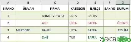

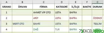

1.soruya verilen cevap doğru yalnız rapor sayfasındaki B:Garasındaki renklendirme atlanmış
    6.9 KB · Görüntüleme: 63

yazdıklarınızı bundan sonraki konularda dikkate alacam 1.soruda belirttiğim dediğiniz üzere makro tablo ile ilgili baktım ama renklendirmeyi yapamadım rapor sayfasında B:G arasındaki satırları Fihrist sayfasındaki renk kodu ne ise aynı şekilde renklendirmek bu kadar
