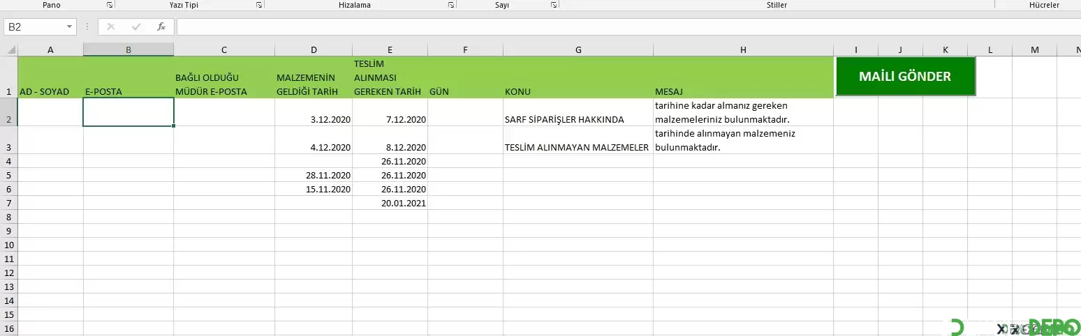

Öncelikle merhaba:Benim yardım isteğim şu ; ekli excel listesinde gelen malzemelerin 3 gün içerisinde alınması için malzemenin geldiği günde dahil 3 gün boyunca malzemenin sahibine mesaj içeriği ''teslim alınması gereken malzeme '' şeklinde otomatik mail gitsin ,Bu süre zarfındanda 3 günü geçtiğinde malzemeyi teslim almamış ise malzeme sahibi ve müdürüne mesaj içeriği farklı olan '' 3 gün içerisinde alınmayan malzemeleriniz var '' şeklinde mail atmaya devam etsin.Bu şekilde bir makro yazılabilirmi ?Gün kısmına otomatik kaç gün olduğu gelsin .Yardımcı olurmusunuz .
Ekli dosyayı görüntüle 7096
Ekli dosyayı inceleyiniz.
Mail gönder butonuna tıkladığınız anda listede mail adresi yazan ve e sütunu dolu olan tüm kişilere mail atmaktadır.
Not: İçerik konusunu biraz değiştirdim. Kendinize göre ayarlarsınız. Hem sayfadan hemde kodlar içerinde mail içeriğini almaktadır. Kodları inceleyip içerikleri görebilirsiniz.

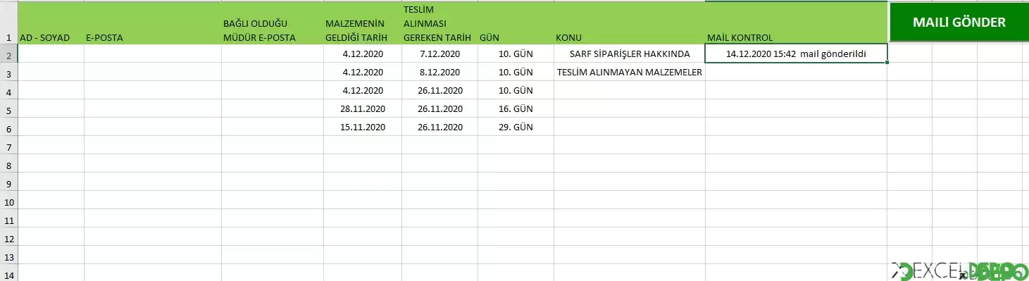

kusura bakmayın ; ürünün geldiği tarihten itibaren 3 gün içerisinde alması gerektiği için , geldiği tarihten itibaren her exceli açtığımızda gün sütünuna geldiği kaç gün olduğunu saysın ve gün sütünunda 1 gün , 2 gün ve 3.gün sadece malzeme sahibine , 3. günden sonra saymaya devam ederek 4.gün , 5.gün ......... ürünü teslim almadığı sürece ürün sahibi ve müdürüne mail atsın demek istemiştim anlatamadığım için kusura bakmayın.Kolay gelsin
Dosyanın geldiği günden itibaren
0. GÜN -> Sadece Malzeme sahibine Mail gönderecek
1. GÜN -> Sadece Malzeme sahibine Mail gönderecek
2. GÜN -> Sadece Malzeme sahibine Mail gönderecek
3. GÜN -> Sadece Malzeme sahibine Mail gönderecek
Bu günlerden sonra da ürün sahibine ve Müdüre mail gönderecek. Tabi bu durumda mail gönder dediğinde her seferinde gönderme yapmaması için bir de mail gönderildi gönderilmedi sütunu eklenmesi gerek. Bu nedenle H sütununda ki mesaj içeriği yerine mail kontrol bölümü olarak eklendi.
- Dosya her açılışta F sütununa gün bilgisi otomatik yazılmaktadır.
- Gün bilgisine göre Müdüre mail gönderimi yapılmaktadır.
- H sütunu boşsa mail gönderilmektedir dolu ise, bugün ki tarih ile kıyaslanıp aynı ise mail gönderilmeyecektir. Farklı ise mail gönderimi gerçekleşecektir.
