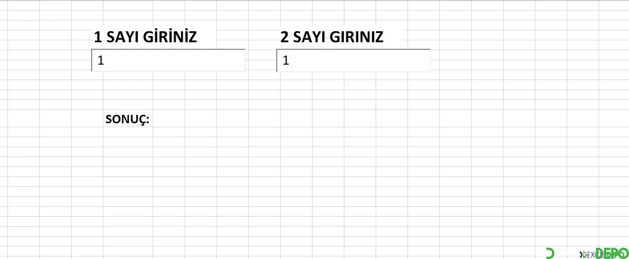

Metinkutularını Toplama Vb Formül Yaptırma?

Merhaba @ruzzher metin kutularını formülde seçim diye bir seçenek yok.. Aynı şekil birden fazla metin kutuları içindeki sayıları nasıl toplatabilirim gibi bir durum yok çünkü bunlar excelde herhangi bir hücre yerine geçmez.. belki vba ile yapılabilir..
AMA farklı bir yöntemden bahsedeyim dosyanızda metin kutusunu görsel olarak mı kullanıyorsunuz sebebini tam olarak bilmiyorum eğer metin kutuları olmazsa olmazınızsa da şöyle yapabilirsiniz.. A1 de 5 yazılı diyelim. Metin kutusu oluşturduktan sonra siz metin kutusu çizgisine tıklayıp yukarıda formül çubuğuna =A1 yazın enterleyin.. Bu şekilde metin kutunuz dinamik bir şekle bürünür siz A1 deki sayıyı 6 yaparsanız metin kutusu da otomatik 6 olur. Metin kutusunu formüle katmak isterseniz de A1 hücresini referans olarak alırsınız. Zaten METİN KUTUSU ile aynı anlama geliyor bir nevi metin kutusunu seçmiş gibi olursunuz. Tabi ben A1 örnek verdim siz K2 hücresini Metin kutusuyla aynı yapabilirsiniz. Veya başka bir metin kutusu oluşturup onu da K3 ile eşitlersiniz. Bu şekilde sorununuza çözüm bulabilirsiniz.

Görsel açıdan kullanmak istiyorum.
Aşağıdaki örnek gibi
