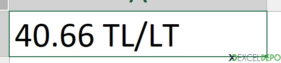

Metinsel İfadeyi Sayı Formatına Çevirme

Bul / değiştir işlemi ile TL/LT kısmını kaldırıp sonra da nokta işaretini virgül ile yine aynı yöntem ile değiştirebilirsiniz. Yöntemlerden birisi bu.
Bir diğer yöntem HIZLI DOLDUR işlemi ile yan sütunda istenen veri biçimini sağlayabilirsiniz.
Teşekkürler ama 1. yöntemde metin ifadesi olarak kalmaya devam ediyor.. Sayı formatında olmuyor yani görüntü olarak tamam ama aslında hala metin ifadesi durumunda oluyor..
2. yöntemde tüm sütunu doğru biçimde doldurmuyor

Teşekkürler ama az önce söylediğimi tam ifade edemedim sanırım 1.yöntemde (Bknz ekli dosya) hala metin ifadesi durumunda üzerinde sayısal işlem yapılamıyor..(1.yöntemde yaptığınız çalışma) Ardından Bunu sonrasında bir de hızlı doldurmayla sayı biçimine çevirmek gerekecek ok..
Bunun formüllerle vs. başka bir yöntemi daha var mıdır?

Videoda tam anlaşılmıyor olabilir. sayı ile metin arasında BOŞLUK var. BUL / DEĞİŞTİR yaparken TL/LT nin önünde bir boşluk var. O boşluğu da BUL seçeneğinde kullanacaksınız.
bu da son gönderdiğiniz dosyada belirttiğim şekilde işlem yapılınca gelen sonuç - sağ altta sayısa değer olduğunu görebilirsiniz.
