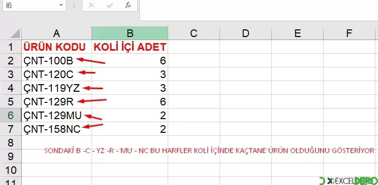

Merhaba üstatlar;
Başlıkta olayı tam anlatamadığım doğrudur.Görselle güçlendirerek anlatmak istiyorum.
Dediğim formlül; ürün fiyat listesinde kulanılacaktır.
B harfi koli içinde 6 adet ürün , C harfi 3 adet ürün vs.. olduğunu gösteriyor.
Benim istediğim şu; Formül ile Resimde gösterdiğim KOLİ İÇİ ADET kısmını ben elle girmeyip Formül ile son harflere bu rakamları tanımlayıp yapılabilir mi.

EK:
BU liste 3000e yakın ürün ve ürün kodu olduğundan elle her liste geldiğindekoli içi adetleri yazmak çok zorlaşıyor.
KOLİ İÇİ ADETyazılı sutunu formül yaptıktan sonra aşağıya çektiğimizde;
otomatik olarak SONU B olana - 6 , Sonu YZ olana 3 sayıları gelecek şekilde ayarlanacak.ve bu listede 100lerce sonu YZ , B ,NC olan ürünler var
Şöyle de ifade etsem : A Sütununda Bulunan Satırların Sonunda B harfi bulursan, B sütunundaki Satırına 6 yaz, YZ bulursan 3 Yaz ... bu şekilde

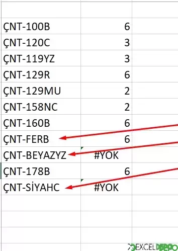

sizin exceli indirdim altına doğru bu şekilde ürün kod yapayım dedim ÇNT-FERB çalışıyor
ÇNT-178B çalışıyor. AMA ÇNT-BEYAZYZ VE ÇNT-SİYAHC de formüller çalışmıyor teşekkür ediyorum tekrardan excelide ekte paylaşıyorum.kolay gelsin.

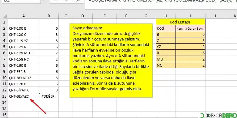

Sayın İlyas bey ilk başta belirtmiş olduğunuz kriterlere göre bir çözüm sunmuştu. Ancak daha sonra başkaları da çıkınca Formülü yeniden revize etmek gerekti. O size müsait olduğunda herhalde bir çözüm üretecektir.
Bende dosyanızda biraz değişiklik yaparak bir çözüm sunmaya çalıştım. Umarım işinizi görür. Ekte açıklama mevcuttur.

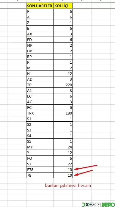

SONU 3 hane ile biten TPX ,TPA ,EDK bunları elle listeye eklediğimde çekmiyor son 2 harfe rakama göre ayarlı olduğundan galiba
bir de sonu F78 tarzı bitenler var listeye son 2 hanesi olan 78 yazıyorum SON HARFLER sutununa.Bunu da çekmiyor hocam. emeklerinize minnettarım teşekkürler.

Formülü güncelledim. Lakin uyarmak istediğim bir konu şu: Eğer son iki karaktere bakarak ilgili değeri yazmasını beklerken son 3 karakterle ilgili bir eşleşme bulursa, yada son karaktere bakarak ilgili değeri yazmasını beklerken son iki yada son üç karakter eşleşmesi bulursa sonuç sizi yanıltabilir. Bu nedenle bu tür algoritma mantığı kurulurken karakter sayısı sabit olmalı. Sadece üç karakter sadece 2 karakter gibi. Size önerim son karakter sayısını belli bir değere çekmeniz. Örneğin sadece A ile bitenler için 00A yapın yada sadece BA ile bitenler için 0BA yapın. Burada 0 joker karakteri diyebiliriz. Yada 0 yerine farklı karakterler de kullanabilirsiniz. Böylece olası hataların önüne geçmiş olursunuz.
İlgili formül :
Not: İlk başta son 3 karaktere sonra son 2 karaktere bakar. Bu iki durumda da eşleşme olmazsa son karaktere bakıp değerleri yazar. Eşleşme yoksa yok hatası verecektir.
