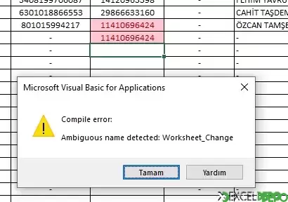

Merhaba Ömer Hocam
Ben bu işlemi tek bir sütun için nasıl yapabilirim. D4 ile D9999 arasında T.C. Kimlik numaralarını girerken mükerrer kayıtı nasıl engelleyebilirim. Sizin yaptığınız gibi Veri Doğrulamada Özel Sekmesinde =TOPLA.ÇARPIM($D$4:$D4=$D4)=1
Sayın @ByChilavert .
İsterseniz kendi örnek belgenizle birlikte, yeni bir konu açın veya
örnek belgenizi, mevcut sorunlu haliyle buraya ekleyin.
Zira eklediğiniz ekran görüntüsünden, sıkıntının mükerrer kayıt ile ilgili değil,
1 'den fazla Worksheet_Change kod blokunun varlığı olduğu anlaşılıyor.
