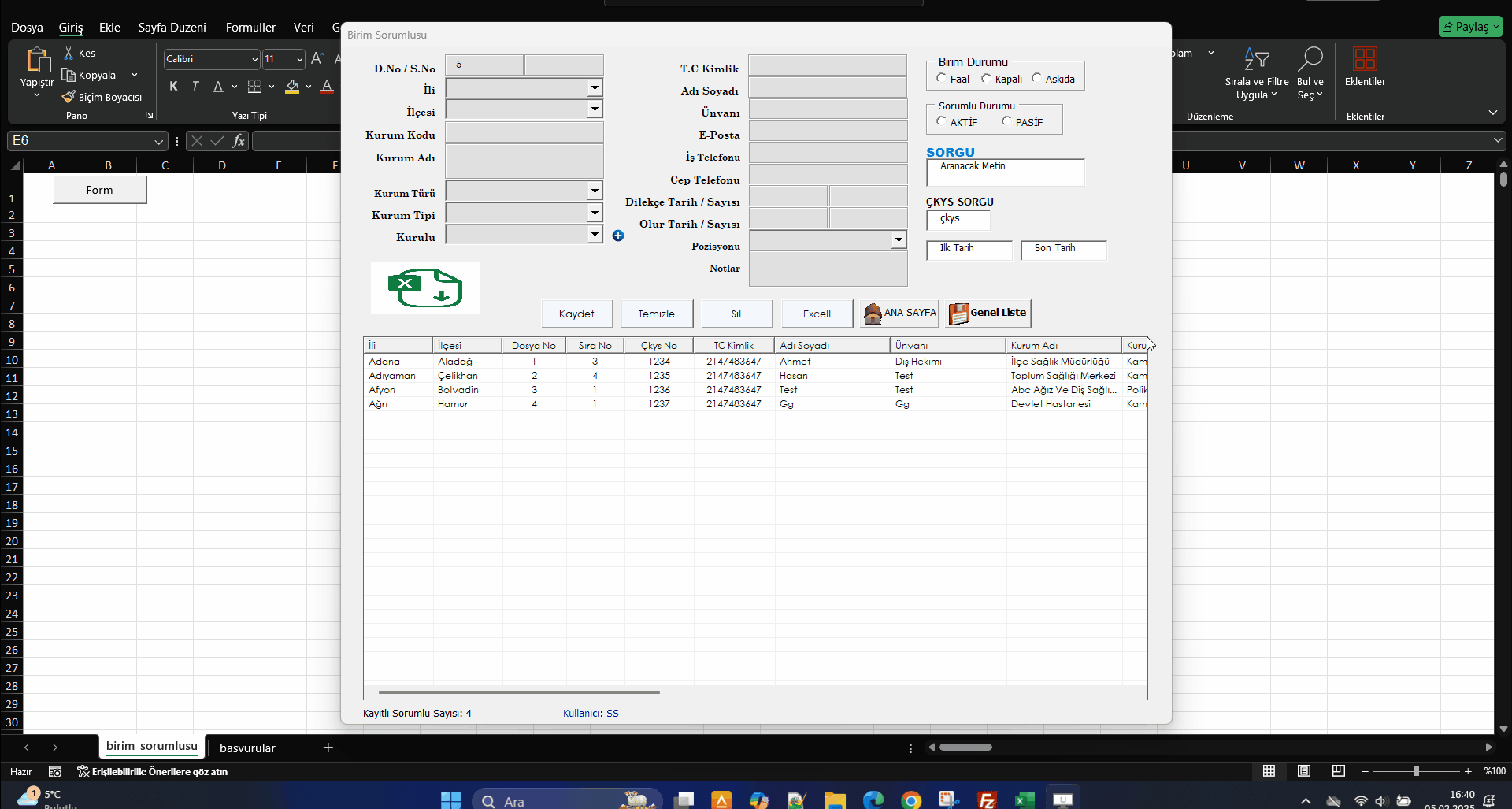

Aşağıdaki kod ile yeni kayıtta sıra numarasına bakarak mükerrer kayıt yapılması engelleniyor.
Ancak yapılan kayıtta sıra numarası hariç diğer verilerde bir düzeltme ihtiyacı gerektiğinde de düzeltme işlemine izin vermiyor.
Kodda bir revize yapılabilirse veya farklı bir çözüm ile; yeni kayıtta aynı sıra numarasına sahip yeni bir kaydın yapılmasının engellenmesi, sıra numarası değişmeksizin de diğer alanlarda düzenleme işlemi yapılabilmesine izin verecek şekilde bir fonksiyon yazılabilir mi?

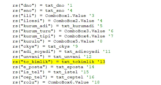

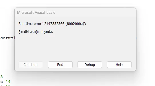

Şimdilik sonuca ulaştım ancak farklı bir sorun çıktı.
Hem kaydet işleminde hem de düzenle işleminde tc_kimlik alanı için "Şimdiki aralığın dışında" diye hata mesajı geri dönüyor. tc_kimlik alanını pasife alınca hem kaydet hem de düzenle işlevi çalışıyor.
hata mesajını internette araştırınca sanki ilk defa bende çıkmış gibi hiç bir sayfada benzer bişey çıkmıyor.
