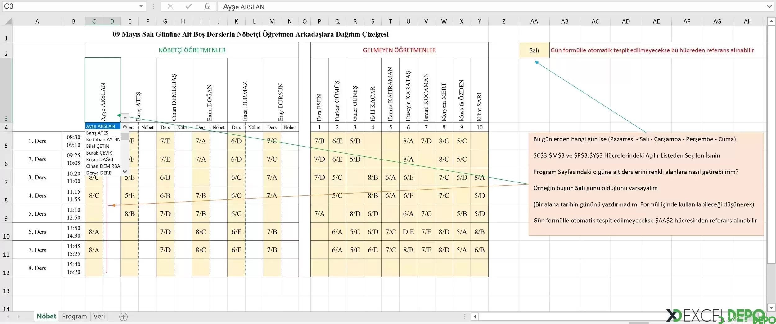

Sormak istediğim sağdaki gelmeyen öğretmenlerin derslerini sol taraftan seçtikçe sağdaki derslerin koşullu biçimlendirme ile yeşil renkli yapmak.
Buradaki amaç gelmeyen öğretmenin derslerinin tümünü nöbetçi öğretmenlere atamak..
Nöbetçi öğretmenlere, gelmeyen öğretmenlerin derslerini atadığımızda
(Kırmızı renkli dersler Furkan GÜMÜŞ isimli öğretmenin derslerini atadık...)
(Mavi renkli dersler Esra ESEN isimli öğretmenin derslerini atadık...)
Dersleri atadıkça $P$5:$Y$12 alanında koşullu biçimlendirme ile seçilen derslerin rengini nasıl YEŞİL renk yapabiliriz. Q11 hücresindeki gibi

Sayın Meraklı, birşey yapmaya çalıştım ama üstatlar daha güzelini yapacaktır.
P5:Y12 aralığını seçiniz.
Koşullu biçimlendirme/Yeni kurul
aşağıdaki formülleri "Biçimlendirilecek .....formül kullan" formül alanına yapıştırarak biçim rengini seçiniz.
Kırımızı renk yapma nedeni Q8 hücresindeki 5/C sınıfı 8. satırda F ve L sütununda iki kez olmasından dır...
Yani iki öğretmen atanmış bunu tespit içindir.
=EĞERSAY($C5:$N5;P5)=1 Biçimlendirme Yeşil
=EĞERSAY($C5:$N5;P5)<>1 Biçimlendirme Kırmızı
Diğer yandan C5:N12 aralığındaki "Nöbet" sütunlarından kontrol sağlamasını formüle edemedim.
Ders sütunu/ Nöbet Sütunu çakışması olabilir mi? Bilemedim. Çakışma olursa Biçimlendirme formülünü buna göre düzenlenmesi şart olacaktır.
Bu durumda, seçilmeyen sınıflar da, fazla seçilen sınıflar da Kırmızı olacaktır. Bu biçimlendirme yerine tablodaki tüm hücrelerin yazı rengi Kırmızı yapılıp sadece Yeşil biçimlendirme yeterli olacaktır. Ancak, sınıfın fazla mı (Hatalı seçim) seçildiği ya da hiç seçilmediği ancak yandaki tabloda satırın kontrol edilmesiyle mümkün olacaktır.
Benim yaptığımda ise,
=EĞERSAY($C5:$N5;P5)>1
şeklinde olup fazla seçimi göstermekte ve Kırmızı yazı ile biçimlendirilmekte.
Hiç seçilmemiş olanlar ise Otomatik (Siyah) yazı biçimindedir.
Diğer taraftan
Buna gerek olmaz. komple satırı değerlendirmeye alabilirsiniz. Çünkü bir sınıfta sadece bir ders olup, bir öğretmen ders vereceğinden tüm satırın değerlendirilmesi problem yaratmayacaktır. Yani Ders sütunu ile Nöbet sütunu çakışması söz konusu olmamalı. Öyle olursa zaten Hatalı seçim yapılmış demektir. Normal olarak, Ders, o saatte Dersi Boş olan nöbetçi öğretmen tarafından doldurulacaktır.
