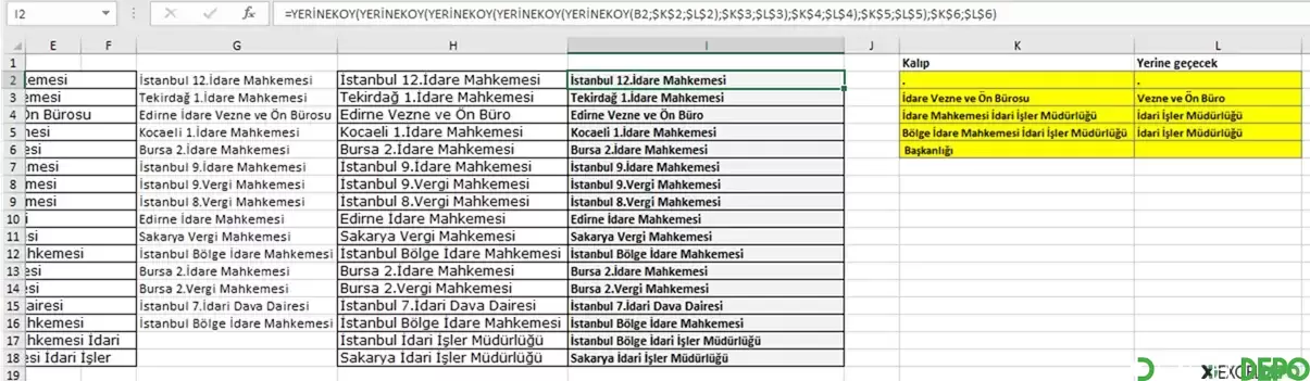

Merhaba 52779. Biraz uzun oldu ama daha önce not aldığım formüllere bakarak örnek dosyadaki gibi düzenledim formülü. Daha kısa bir formül yazılmayacaksa bu formül yeterli benim için. Teşekkür ederim ilgi ve alakanıza.
Çözüm dosyanıza bakmadım ama alternatif olarak resimde göründüğü gibi de çözüm üretilebilir.
Dosyanıza baktım... Çözümünüzü gördüm... Ve de beğendim.
Ben ise alternatif çözüm ürettim... YERİNEKOY ile değiştirme yaptığınızda peş peşe yapacaksınız.
Kullanma konusunda ise karar sizindir elbette.
Şunu da belirtmek isterim ki, çok sayıda değiştirmeyi aynı anda yapmak isterseniz, kişisel görüşüm, KTF kullanmak en pratik çözüm olacaktır. İnternette bu konuda oldukça çözüm bulabilirsiniz...
İsterseniz, ben KTF bulup dosya ekleyebilirim... İncelersiniz...
Burada da, (KTF kullanımında) benim önerdiğim çözümdeki gibi bir kolonda değiştirilmesi istenenler ve diğer bir kolonda da değişiklikler listelenmeli ve bu listeye göre de değişiklikler yapılacak...
Seçenek sayısı bunlardan ibaretse iç içe 5 adet YERİNEKOY kullanmak işinizi görmez mi?
Ben mi yanlış düşünüyorum yoksa!
Benim önerdiğim çözüm de bu şekilde... Sadece değiştirilecekleri formül içerisine yazmayıp, ayrı kolonlarda gösterdim.
Bana göre, problem yok... Sadece, tercih için, alternatif çözümler görmek isteniyor diye düşünüyorum...

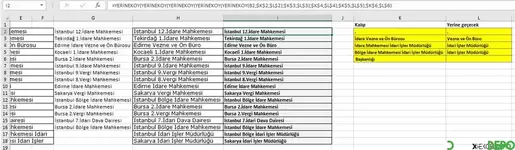

Merhaba sayın Baran ve sayın 52779.
Her 2 örnekte de değişecek metinler içerisinde İdare Mahkemesi İdari İşler Müdürlüğü olanı İdari İşler Müdürlüğü olarak değiştirirken
Bölge İdare Mahkemesi İdari İşler Müdürlüğü olanı İdari İşler Müdürlüğü yerine Bölge İdari İşler Müdürlüğü olarak değiştiriyor.
Sanırım her ikisinde de İdari İşler Müdürlüğü olduğu için çakışıyor
Benim cevabımla ilgili kısma ait düzeltmeyi (öncelik sırası değişti) önceki formül cevabımda yaptım.
Sayfayı yenileyerek önceki formül cevabıma tekrar bakınız.
Evet... doğru... Çünkü
Önce, değiştirme sıralamasında İdare Mahkemesi İdari İşler Müdürlüğü ile ilgili değiştirme işlemi var.
Yani, İdare Mahkemesi İdari İşler Müdürlüğü olanı İdari İşler Müdürlüğü olarak değiştirir
Bu arada, Bölge İdare Mahkemesi İdari İşler Müdürlüğü nde de değişiklik yapar ve Bölge İdari İşler Müdürlüğü şeklinde değiştirir.
Sonra
Bölge İdare Mahkemesi İdari İşler Müdürlüğü ibaresini arar ve bulamaz... Çünkü o zaten Bölge İdari İşler Müdürlüğü şeklini almıştı. Bulamadığı için de aynı kalır....
Çözüm :
*** Sıralamayı, önce Bölge İdare Mahkemesi İdari İşler Müdürlüğü ve sonrasında da İdare Mahkemesi İdari İşler Müdürlüğü şeklinde yapın...
ya da
2 - İdare Mahkemesi İdari İşler Müdürlüğü her ikisinde de olduğundan o değişikliği ve sırasını bozmadan bırakın... Bölge için ise BOŞ yapın.
Yani Bölge + 1 Boşluk yazın ve listede karşılık gelen hücreyi silin boş bırakın... Metin yazılan Formülde ise
......;"Bölge İdare Mahkemesi İdari İşler";"İdari İşler Müdürlüğü");...... kısmını
......;"Bölge ";"");....... şeklinde değiştirin. (Bölge den sonra 1 boşluk var)
Düzeltme : 2 no lu çözüm Bölge +1 Boşluk gördüğü her satırda değişiklik yapacağından bu çözüm HATALI... Dikkate almayınız...
