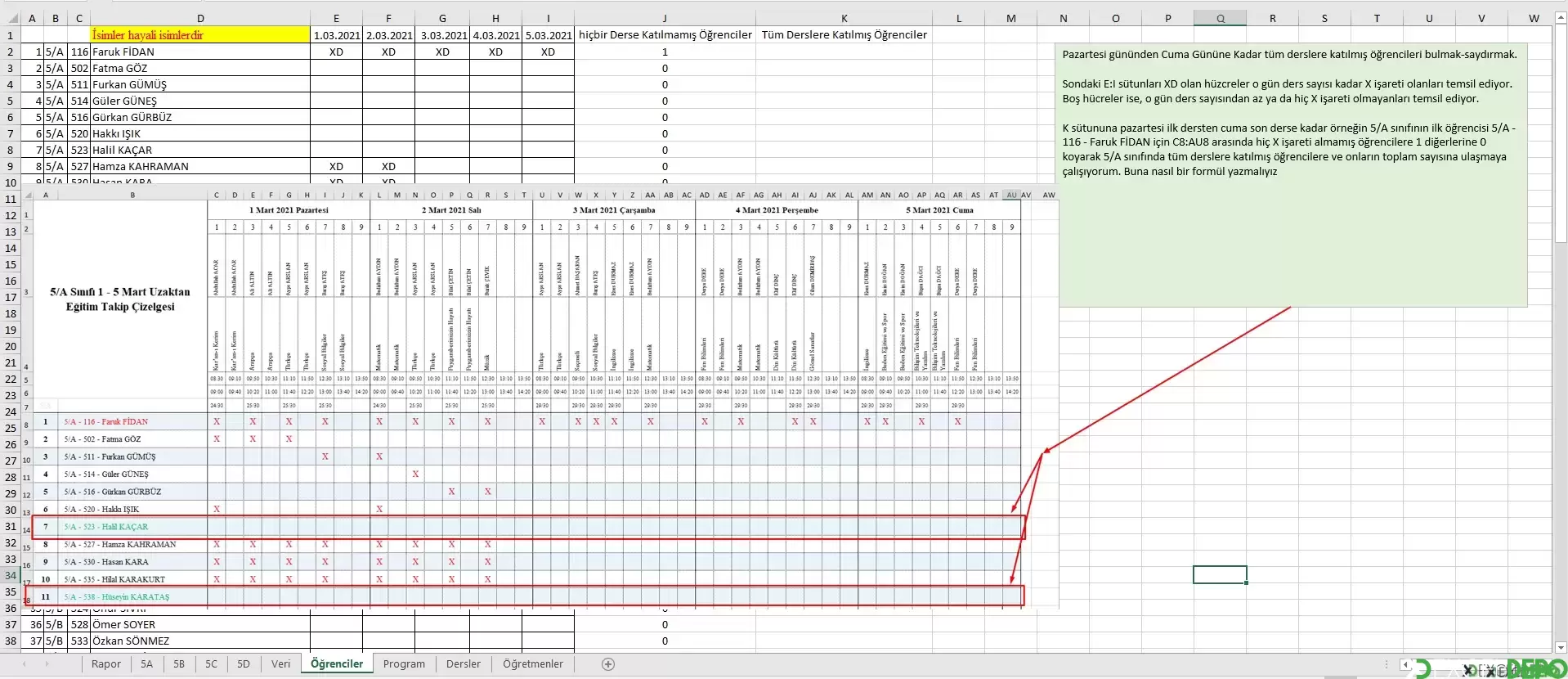

Aşağıdaki formülü, Öğrenciler sayfası E2 hücresine dizi formülü olara uygulayıp (CTRl+SHIFT+ENTER) sağa ve aşağı doğru kopyalayın.
Tam devamsızlık olanlar için XD sonucu alınır. ;)
Ayrıca; sınıf sayflarında 7'nci satırlardaki formülü tersine çevirip 30/24 değil de 24/30 şeklinde
sonuç vermesini sağlamanız yerinde olur. devamsız/toplam kişi şeklinde 30'da 24 gibi.

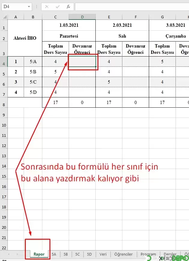

Rapor sayfasında (üstteki resim) örneğin 5/A sınıfındaki tüm öğrencilerin o güne ait toplam sayısını bulmak için öğrenciler sayfasındaki üstteki dizi formüllü alanlarda ÇOKEĞERSAY ile hem tarih hemde sınıf eşleştirmesi yaptırarak saydırıp toplam devamsızlığı bulacağız.
Ayrıca; sınıf sayfalarında 7'nci satırlardaki formülü tersine çevirip 30/24 değil de 24/30 şeklinde
Evet orada mantık hatası yapmıştık.

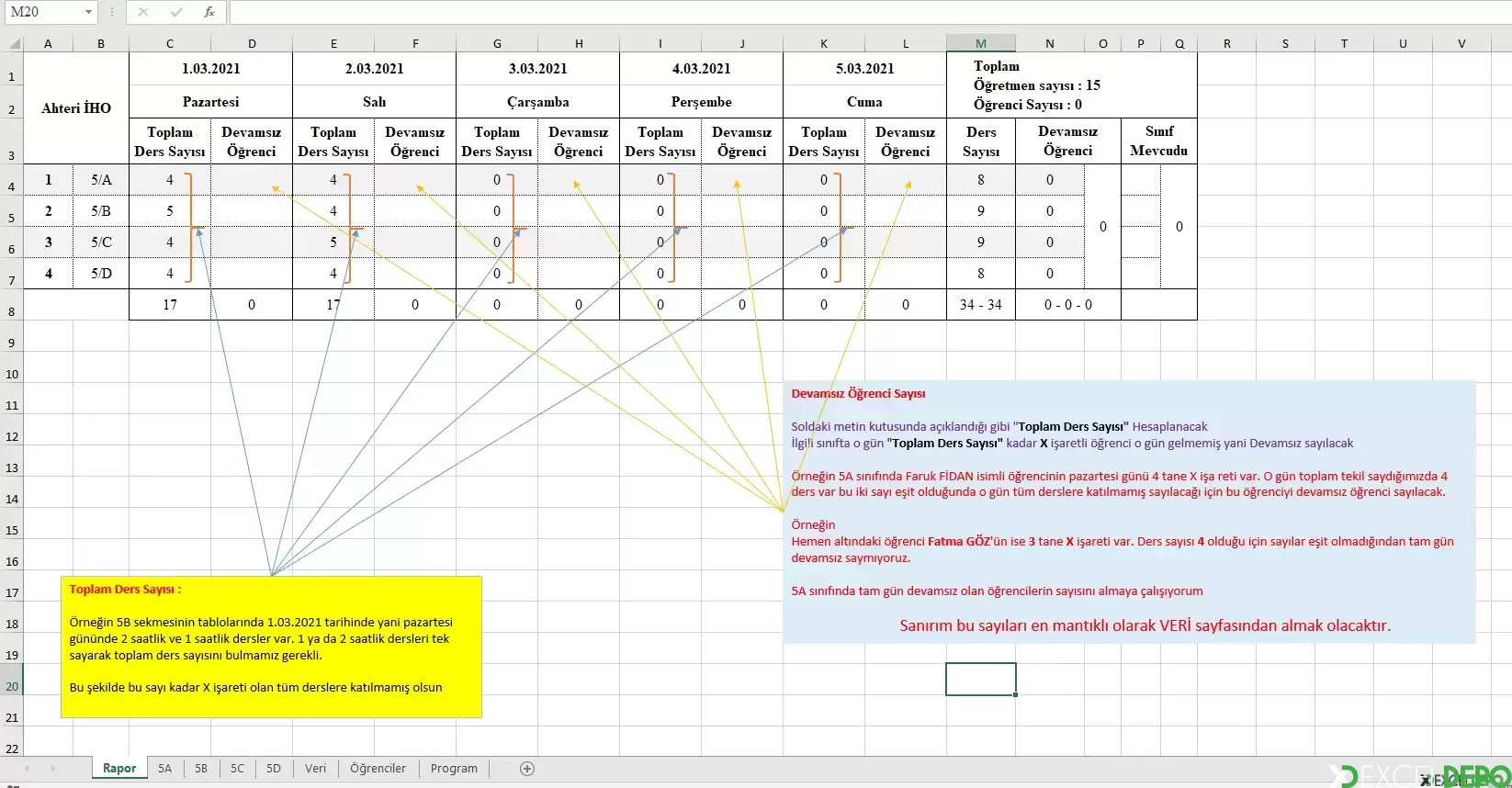

Bence hızlı gidiyorsunuz. Aceleye mahal yok, buralardayız. Neyi hesaplamaya çılıştığınızı anlayamadım sanırım.
Bir gün (01.03.2021) ve bir sınıf (5/A) için bahsederek adım adım neyin/nasıl/ne amaçla hesaplanacağını açıklamanız lazım.
4 farklı ders var ama 01.03 te 9 saatin 8'inde ders var, 26 öğrenci olduğuna göre 26 x 8 = 208 ders yapar.
208 dersin 21 adeti devamsızık (ilgili sınıf, ilgili tarihteki X adeti) olduğuna göre;
21/208 'den % 10,096 oranında devamsızlık var demenin doğru olacağını düşünüyorum.
Bunu öğrenci sayısıyla (26) çarparak devamsız öğrenci sayısı bulunabilir. ( 26 x % 10,096 = 2,62 )
Yani 26 öğrenciden 2,62'si devamsızdır denilebilir.
Siz bir de gün içerisindeki TÜM derslere devam etmeyeni devamsız sayacağım,
arada 1 derse girmeyeni saymayacağım diyordunuz galiba.
Bu bana anlamlı gelmiyor, hesaplamaya bunun dahil edilmesi (nasıl edilir. siz söyleyeceksiniz) anlamlı değil gibi.
Özetle Rapor sayfasındaki 4 (farlı ders adeti) ders sayısıyla mukayese yanlış,
devam edilmesi gereken ders sayısıyla, devam edilmeyen ders sayısı mukayese edilmelidir.
Bunun sınıf mevcuduyla çarpımıyla devamsız öğrenci sayısı gibi bir şey bulunabilir tabi ama anlamı var mıdır bilemem.
Tabi siz başka bir şeyi hesaplamak istiyorsanız onu da bilemiyorum.

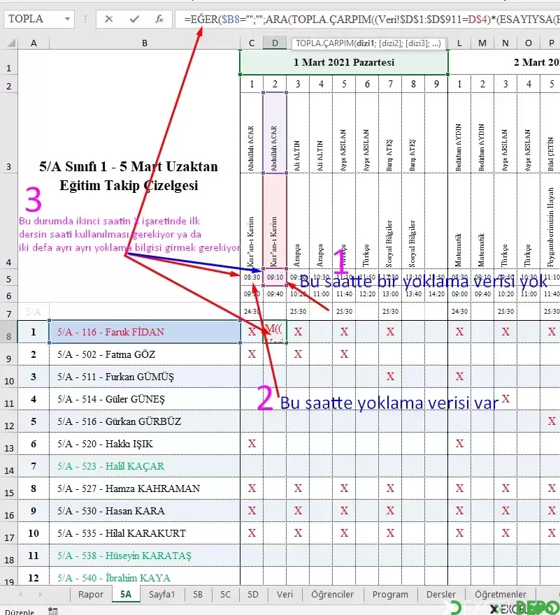

Sayın Hocam, uzun uzun yazmışsınız ancak benim anladığım;
sorunun düğümlendiği nokta yoklama 1 kez ama ders 1'den fazla saat.
Benim bu konudaki çözümüm, o ders için (ders adına göre elbette), ders saatinden küçük veya eşit saatte
VERİ listesinde öğrenci/ders adı bilgisi varsa, art arda olan aynı dersin 2 saatine de X yazdırmak.
Bu şekilde soruna kökten çözüm blunacağını düşünüyorum. Örneğin 01.03.2021 günü 5/A Abdullah ACAR,
yoklama saati 08:30 o halde bu öğrenci hem 1'inci derse, hem 2'nci derse katılmış demektir (siz öyle diyorsunuz çünkü tek yoklama var).
O zaman VERİ sayfası 1'inci satırdaki kayıt için 5/A sayfasında C8 ve D8'e X yazılması gerekir.
Bu olursa tüm sayım/oran vs bir düzene girmiş olur.
Bu sonucu almak için 5/A C8'deki formülü aşağıdakiyle değiştirip (dizi formülü) sağa ve aşağı kopyaladığınızda
alınacak X sonuçları istenilen sonuçlardır ve bu sonuçlar da hesaplamaları anlamlı hale getirir.
Yoklama bilgisi farklı durumlara göre formül sonuçlarını kontrol edersiniz.
Bu duruma TAMAM dediğinizde bunun üzerinden yapılacak hesaplamalara geçilebilir olarak görüyorum.

@Ömer BARAN Bey şu şekilde
Dersler ya 1 saat ya da arka arkaya 2 saat
Ders 1 saat ise zaten sorun yok yoklamasını o saate girmiş oluyor
Ders 2 saat ise yoklama 2 derste herhangi bir süre geldiğinde var sayılıyor ve yoklama sonucu ilk ders saatine yazılıyor. Yani iki saatlik derslerin ilk saatinde yoklama sonucu var ancak buöğrencinin2 derse de gelmediğini göstermektedir.
=EĞER($B8="";"";ARA(TOPLA.ÇARPIM((Veri!$D$1:$D$911=C$4)*(ESAYIYSA(BUL($B8;Veri!$E$1:$E$911)))*(Veri!$C$1:$C$911=C$3)*(Veri!$A$1:$A$911=$C$1+TAMSAYI((SÜTUNSAY($C$1:C1)-1)/9))*(Veri!$B$1:$B$911<=C$5));{0;1};{"";"X"}))
Formülünüzü bölüm bölüm ayrıntılı inceleyemedim ancak TAMSAYI((SÜTUNSAY($C$1:C1)-1)/9) işlem burada gerçekleştiriliyor gibi... Denediğimde çalışıyor gibi ancak tam olarak çözemediğim için net cevap veremiyorum. Bu gece formülü detaylıca incelemeye çalışırım inşallah. Aşağıda bahsettiğim olayı yapıyorsa aynı şeyi düşünüyoruz demektir. ancak en alttaki öğrenciler sayfasından yapılacak çözümde bir sonuç olabilir.
Evet dediğiniz gibi 2 saatlik dersin 2. sütununa da X koydurmak gerekir

Sizin üstteki örnek üzerinden çözüm ancak aşağıdaki resimdeki gibi olabilir. Her derse X koyduktan sonra X sayıları ders sayısı ile örtüşe kayıtlar tam gün devamsız öğrencilerdir
Ancak bu üstteki işlemi yapmadan öğrenciler sayfasındaki 5/A sınıfında olan ve tüm sütunları XD olan öğrenci sayısını almak bize o rakamı verir gibi
sonrasında aşağıdaki gibi bu sonucu Rapor sayfasında ilgili sınıf alanına yazdırmak kalıyor gibi

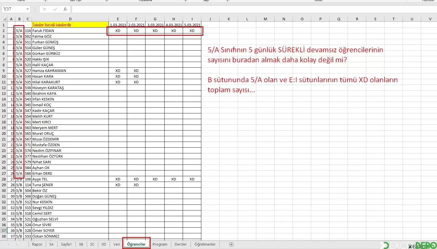

Sayın hocam; bir satırdaki XD sayısının, başlık kısmındaki tarih adeti kadar olduğunu,
Öğrenciler sayfasında en sağdaki ilk boş sütun olan J sütununa uygulayacağınız basit =--(EĞERSAY(....;"XD")=5) formülüyle
hesaplayıp (sonucu 1 olan satırlar farklı ders adeti kadar X olanlar anlamına gelir),
Rapor sayfasında da basitçe =TOPLA.ÇARPIM((Öğrenciler!$B$2:$B$107=$B4)*(Öğrenciler!$J$2:$J$107=1))
formülüyle istediğiniz sonuca ulaşılabilir.
Bu kadarı yeterliyse; 7 numaralı cevaptaki formül ile kırmızı bir üstteki cümlede belirttiğim yöntem yeterlidir.
Ben olsam bu EĞERSAY formülünü sol tarafa E sütununa alıp, tarih sütunlarını birer kaydırırdım,
böylece Öğrenciler sayfasının tarih yazılacak yeni sütunlar için sağ tarafını boş bırakırdım.
Ancak belirtilen hesaplamalardan sonra şu ders, şu öğretmen, şu saat gibi detaylara gireceksiniz diye düşünerek,
ben en baştan, yoklama bilgisini ilgili tüm derslere yazdıralım diye düşünmüştüm.
evet sizin dediğiniz gibi bundan sonraki detaylarda bizi zorlamaması açısından her ders için X koymak belki daha akılcı çözüm olabilir.
Bunları her iki şekilde de orjinal dosyaya uygulayayım önümüze bir engel ya da yeni bir durum çıkıp çıkmamasına göre sonuç bildireyim inşallah

Aşağıdaki dosya ve resimde anlattığım gibi Pazartesi gününden Cuma Gününe Kadar tüm derslere katılmış öğrencilerin sayısına nasıl ulaşabilirim.
Pazartesi gününden Cuma Gününe Kadar tüm derslere katılmış öğrencileri bulmak-saydırmak.
Sondaki E:I sütunları XD olan hücreler o gün ders sayısı kadar X işareti olanları temsil ediyor.
Boş hücreler ise, o gün ders sayısından az ya da hiç X işareti olmayanları temsil ediyor.
K sütununa pazartesi ilk dersten cuma son derse kadar örneğin 5/A sınıfının ilk öğrencisi 5/A - 116 - Faruk FİDAN için C8:AU8 arasında hiç X işareti almamış öğrencilere 1 diğerlerine 0 koyarak 5/A sınıfında tüm derslere katılmış öğrencilere ve onların toplam sayısına ulaşmaya çalışıyorum. Buna nasıl bir formül yazmalıyız
Aradığınız sorunun cevabı SINIF sayfasında, öğrenci satırında X adeti = 0 olan değil mi?
NOT: Sınfıf sayfalarında 7'nci satırdaki ORAN bilgisinde, 30 değil de B sütununda isim olunların
sayısı olmalı sanki. 5/A için 26 yani.

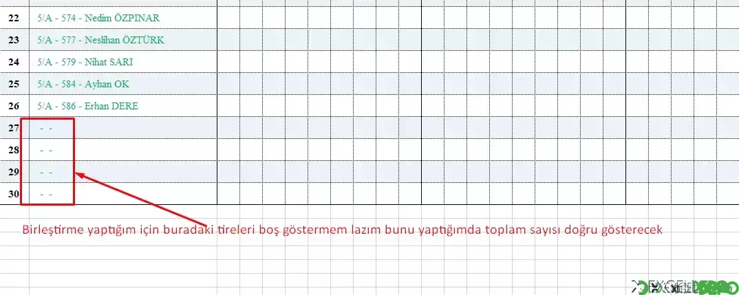

Size özelden orjinal dosyamı da gönderdim. Örnek dosyadan farklı bir durum geliştiği için
Birleştirme yaptığım için buradaki tireleri boş göstermem lazım bunu yaptığımda toplam sayısı doğru gösterecek
Orjinal dosyada 5A sayfasının B8 yani öğrenci isimlerinin bulunduğu alana şu şekilde formül yazmıştım.
Bu formülde boş olan satırlarda tire ( - ) karakterini boş olarak döndürmediğimden kaynaklanıyor.

@Ömer BARAN bey listelerdeki öğrenci isimlerinin en altında isimsiz tire (- - -) karakterlerini nasıl yok edebiliriz.
ve dediğiniz gibi 7. satırdaki gerçek toplamları nasıl aldırabilirim

Sınıf sayfalarında;
-- B8 hücresindeki formülü aşağıdaki birinci formülle değiştirip, boş sonuç alıncaya kadar (ya da bir sınıftaki muhtemel en fazla öğrenci sayısı -sanıyorum 30- kadar satıra) kopyalayın.
-- C7'deki formülü de aşağıdaki ikinci formülle değiştirip sağa doğru kopyalayın.
(2 satır)

Aşağıdaki formülü C7' satırına uyguladım ancak şöyle bir durum ortaya çıktı aşağıdaki ekran görüntüsünde görüldüğü gibi 2 saatlik derslerin ilk saatinde sonuç gösterebilir miyiz? Bu şekilde ilk saatte doğru sonuç verirken diğer saatte yoklama olmadığı için herkes katılmış gibi bir sonuç ortaya koyuyor. Bunu nasıl aşabiliriz?
İşte; en başta belirttiğim noktaya gelinmiş oldu.
Yoklama (X yazdırma) konusunda 7 numaralı cevaptaki (yanılmıyorsam) formülü kullanırsanız mesele kökten çözülmüş olur.
Belgedeki verilerle çelişen kısmı gerçekte ikinci saat yoklama olmaması ama bunun cevabını siz söylemiştiniz:
bu yoklama 2 ders için geçerliydi. Öğrenci peşpeşe aynı dersten birinciye katılmışsa,
ikinci ders için yoklama yapmayıp, birinci dersin yoklaması ikinci saat için de geçerli varsayıyordunuz.
Yok eğer sadece 7'nici satırdaki 24/26 gibi sonuçlar için bu kural işleşin ama yine de TEK X yazılsın derseniz;
